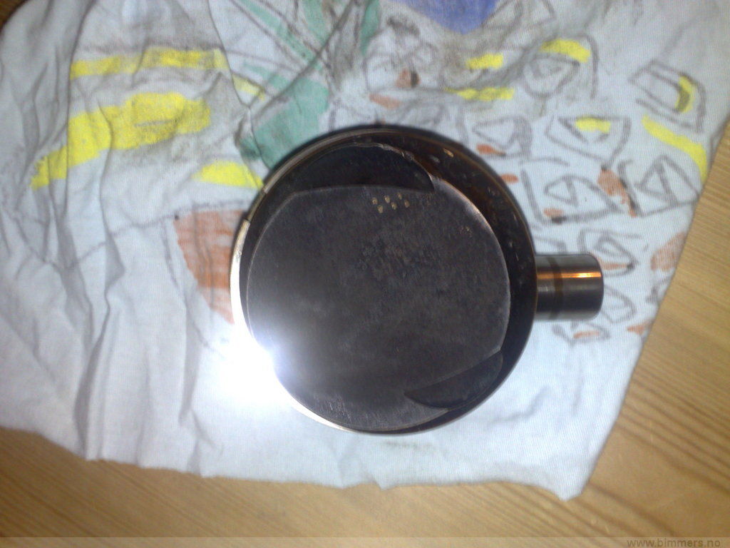

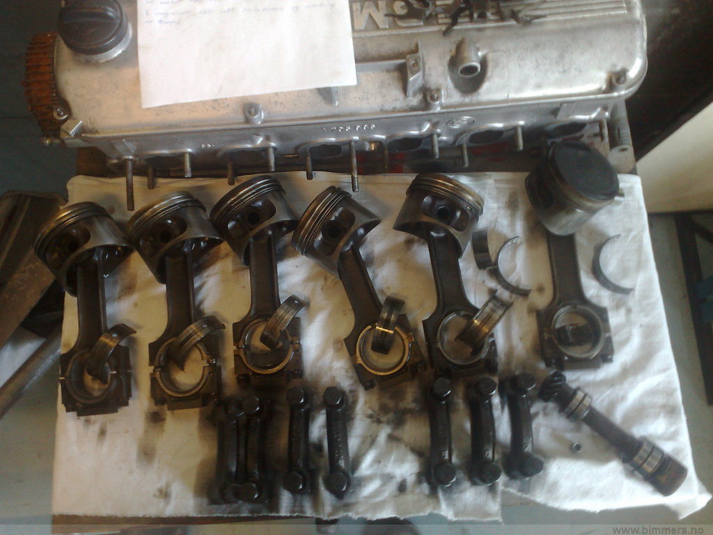

KalMar Skrevet Februar 16, 2008 Forfatter Skrevet Februar 16, 2008 takker for mange svar.... men er det noen som kan fortelle meg hvilken motor dette er?? usikker på om det er en 325 eller en 325e for vis dere ser nøye på bilde 2 så er det utgravd i stempelet til ventiler...

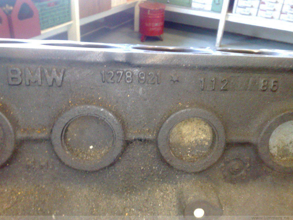

Gjest Skrevet Februar 16, 2008 Skrevet Februar 16, 2008 Hvis du kikker på blokka,nede på bunnen mot der bunntroa skrues på. Rett bak der dynamo henger,står motorkoden.
KalMar Skrevet Februar 16, 2008 Forfatter Skrevet Februar 16, 2008 Hvis du kikker på blokka,nede på bunnen mot der bunntroa skrues på.Rett bak der dynamo henger,står motorkoden. takker så mye for gode svar.. men ser orginale stempler slik ut med utgravd plass til ventilene.. han jeg kjøpte motoren av sa at det var en 325e med 885 topp..

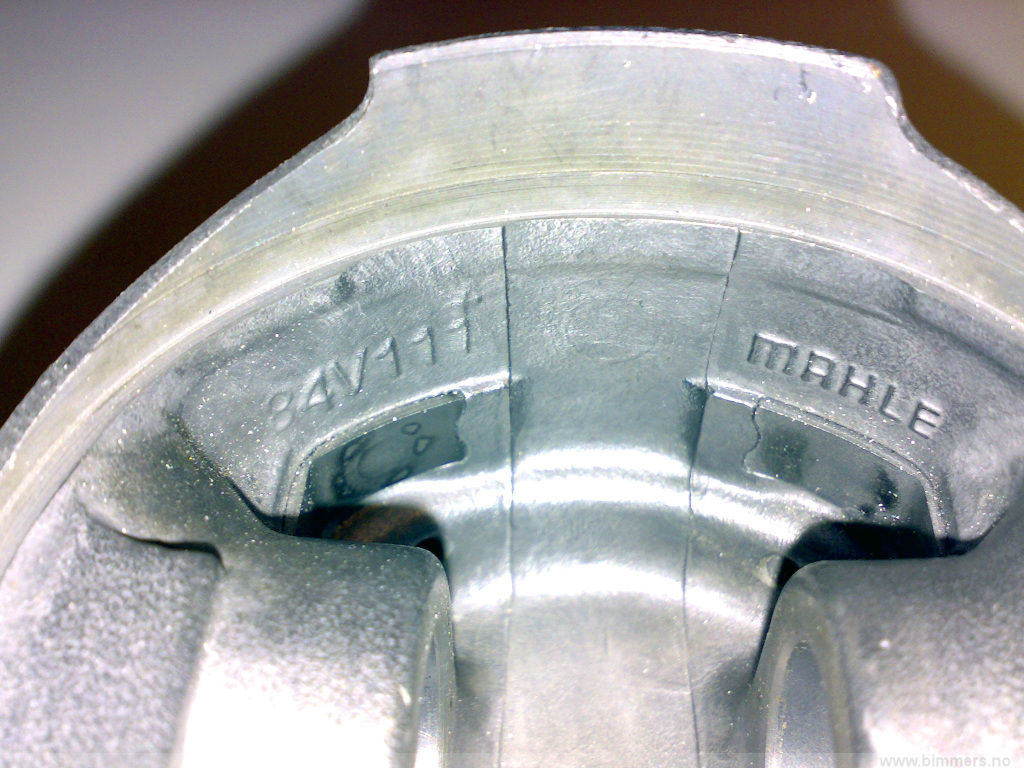

Balltre Skrevet Februar 16, 2008 Skrevet Februar 16, 2008 Og hva var motorkoden? 276K? Hvilken nr. er det på stempelet? Hvis det er mahle er det 84V???
KalMar Skrevet Februar 17, 2008 Forfatter Skrevet Februar 17, 2008 Og hva var motorkoden? 276K? Hvilken nr. er det på stempelet? Hvis det er mahle er det 84V??? har ikke fått sett på motor koden enda for jeg har ikke motoren hjemme.. men skal få sett på det i kveld... for å si det sån så tviler æ at det er mahle.. det er nok noe orginale greier..

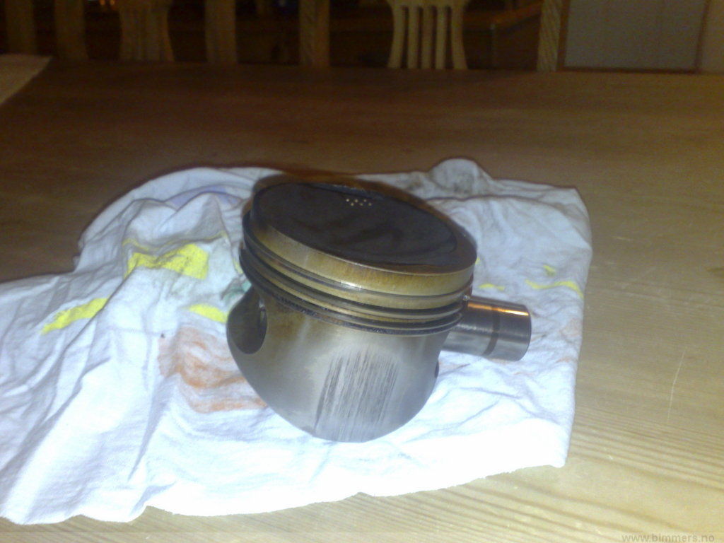

KalMar Skrevet Februar 17, 2008 Forfatter Skrevet Februar 17, 2008 ja da fikk æ tak i motor koden.. 25 6E 1 25793898 sto det inngravert i blokka der peilepinnen går inn.. å så fikk jeg tatt noen gode bilder av det ene stemplet.. så hvis noen kan hjelpe meg med å si hvilken motor (325 eller 325e) det er og hvilke stempler som er brukt..
KalMar Skrevet Februar 17, 2008 Forfatter Skrevet Februar 17, 2008 Da er det en standard 325i uten kat motor. takker og bokker... da hvet jeg det... da kan jeg få bestilt deler.. regner med at det er orginale 325i 86mod stempler også da...
Balltre Skrevet Februar 21, 2008 Skrevet Februar 21, 2008 Det ser slik ut skal man dømme etter ventillommene. Hvis du kikker under vil du finne et delenr. slik som for dette Mahle stempelet som er en høykomp. 9,7:1.
