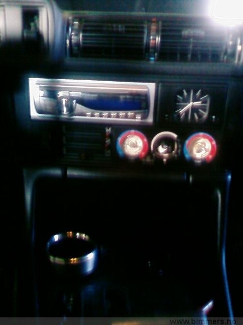

BMW-Vegardsen Skrevet Februar 19, 2008 Skrevet Februar 19, 2008 Hvordan tar jeg dette ut?? Driver å sliter med dette nå. trenger hjelp! legger ved et bilde :
øystein andre Skrevet Februar 19, 2008 Skrevet Februar 19, 2008 1. ta ut spellar 2. ta ut klukka, sitt en spake i oftninge te spellarn 3. ska verra no klips på baksia som du kjøm te når du ha ti ut klukka å spellarn husk å løys wiran te dessa justerings slusun før du beggynde å lyse døm ut tå konsoln
Glenno Skrevet Februar 19, 2008 Skrevet Februar 19, 2008 Prøvde på dette selv for noen uker siden men fikk ikke løsnet vaiere bak panelet. På http://www.bimmer.se/ ligger en DIY under Mektips mm. Velg "Byta Lampor i ventilationsreglagen". Om du skulle få ut denne så gi tilbakemelding om hvordan du fikk løsnet da
tonyku Skrevet Februar 19, 2008 Skrevet Februar 19, 2008 Eller bare: http://www.bmwe34.net/e34main/maintenance/electrical/panel_lights.htm
