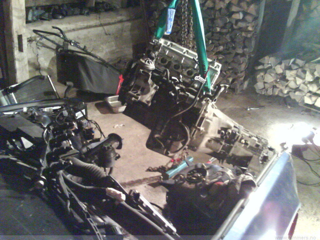

Jeg har motor-havari på min 95-mod 316i Compact. For å gjøre ting litt billig, siden jeg er på studentøkonomi.. tenkte jeg å sette inn samme motoren en gang til.
Men.. min motor (identisk lik) er kunn å finne i 95-mod mellom januar og juli. Det har de sjekket opp på BMW mot chassi.nr.
Selv om M43-B16 er å finne i både tidligere og senere årsmodeller.
Fra januar -95 ble det innført EWSII, det vil si at min bil har EWSII. Hvordan går det hvis jeg setter inn en motor fra -94? Blir det full kræsj med ledningsnett og EWS?

Jeg har fått tak i en 95 mod M43b16, lik den jeg hadde fra før.
Skal sette den inn til uka. Regner med at den skal passe med elektonikken. Den skal jo også ha EWSII. Vet du noe om dette?
