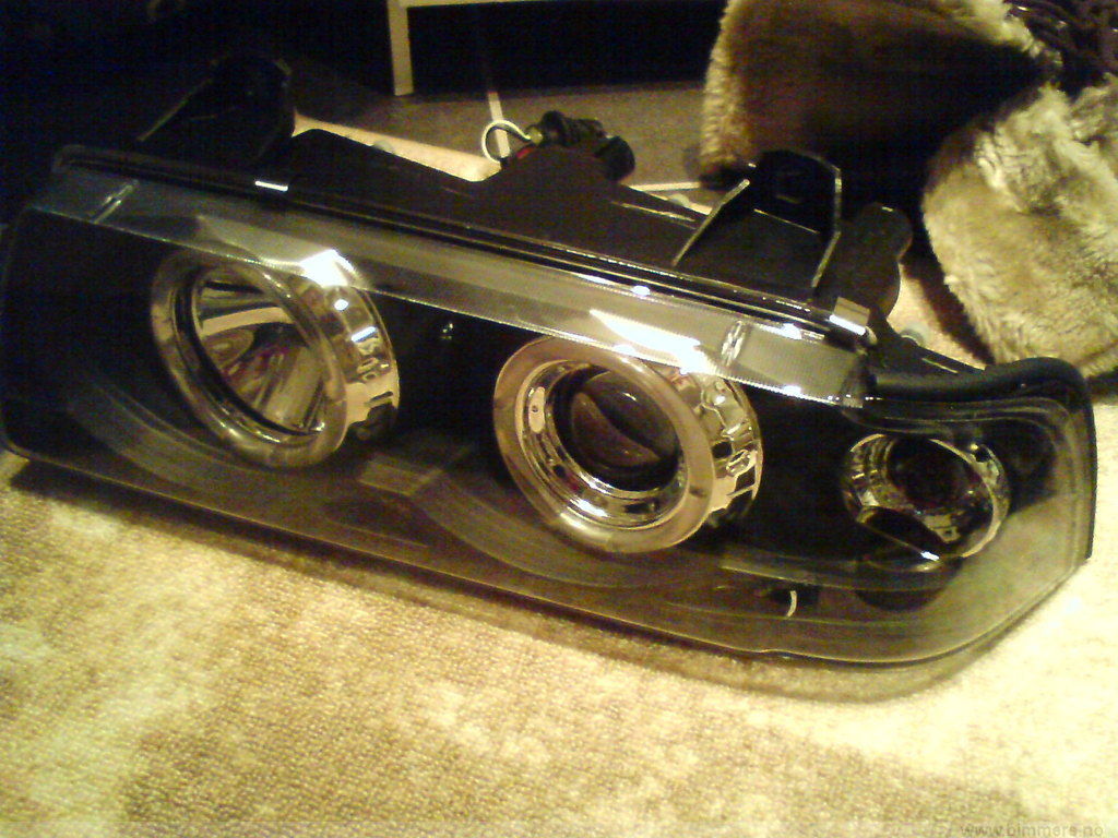

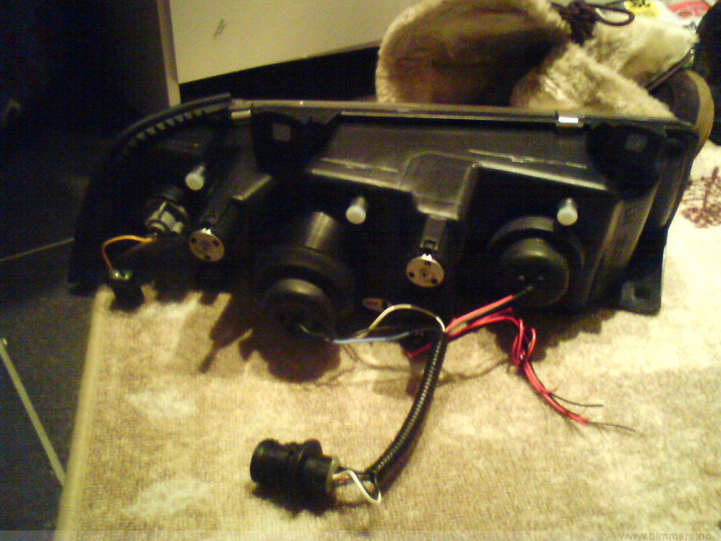

den ene går gjerne kun på fjernlyset :-)
Man skulle jo tro det siden det er 2 justeringsskruer. Men på de gamle AE`sene mine(inpro), så kunne jeg ikke stille de hver for seg,selvom det var 2 justeringsskruer!
Fatter ikke hva som er vitsen i å ha 2, når man kun kan justere de ilag, og ikke hver for seg.
på orgianlalykter er en ene som regel for begge, for den er festet mitt i lykta, og den andre på kanten med fjernlyset, er for det... nærlyset løfter seg litt selvfølgelig, men da må du skru det ned igjen... ;-)
still deg inn mot en vegg og prøv,det går ikke an og gjøre veldig mye feil altså.
Du kan jo lage et merke i veggen så du veit hvordan lyktene var,så du ikke justerer deg helt bort.
Men det skal ikke mye til før du ser lyset rører på seg.
