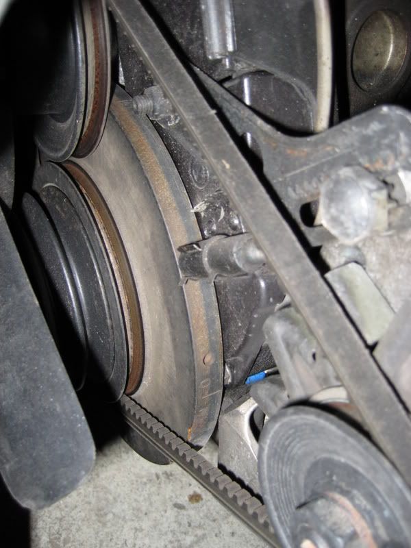

Bilen som må ha ny girkasse er en 1986 modell 325i. Får den kun i revers. Men jeg har funnet en ny kasse. Det som er problemet er det at den nye kassen er fra en 1989 modell 320. Og han som eier den snakket om at det var ikke sikkert at kassen passet, da det var forskjell på noe greier på tenningsghjulet på motoren. En føler eller noe sånt.
Men jeg tok et bilde av den føleren på min motor.
Og eieren av den andre motoren sa at hans motor hadde tagger på det hjulet. Noe som jeg ikke har.
Er det da noen som vet om girkassen passer over på min motor allikvel? Har dette tenningsgreiene i det hele tatt noe å si?

Den kassa passer nok ikke.. Du har også to følere på girkassa, men det har ikke 320'en. Så det mangler hull til følere der. :\
De følerene på girkassa trenger du for å få tenning. Men den 320i 89modellen har en nyere versjon av motronic, så den har et hjul med tagger foran.
Den føleren du har foran trenger du vel egentlig ikke. Mener den er til noe diagnosegreier(?)
Du kan vel eventuelt bygge om til nyere motronic på bilen din, men det enkleste hadde nok vært å få tak i en girkasse til en 325i av samme modell som din.:)
