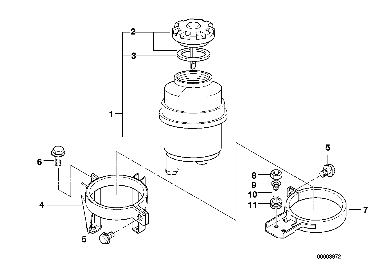

Ballder Skrevet Februar 24, 2008 Skrevet Februar 24, 2008 Når du står foran bilen og titter ned i motorrommet, så vil du se en beholder litt til høyre helt i fremkant motor. Den skal da se ut som NR1 på bildet her.
tigern1984 Skrevet Februar 25, 2008 Forfatter Skrevet Februar 25, 2008 Og nivået i beholderen bør være? Helt fullt eller? Kikket oppi i mørket da, så jeg såg ikke om det var en nivåstrek på beholderen.
Analex Skrevet Februar 25, 2008 Skrevet Februar 25, 2008 nivåstrek på "nåla" som sitter fast i lokket du skrudde av. gomorn forresten
tigern1984 Skrevet Februar 25, 2008 Forfatter Skrevet Februar 25, 2008 Vel, olje kjøpt, og det var på høy tid å fylle, så vi får se om det tar knekken på ulydene...
