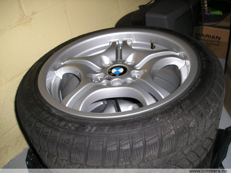

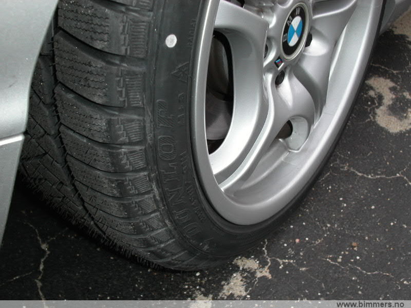

Fant disse bildene på bimmerfest.com
225/45 R17 på 8,5 X 17 felg
Ser ut til at det går greit med 225/45 R17 bak, selv om felgkanten ikke blir beskyttet av dekket.
Da går jeg for 4X 225/45 R17 dersom ingen kommer med hardtslående argument for at dette er et dårlig valg.
