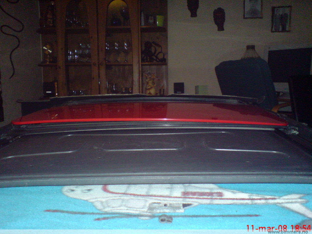

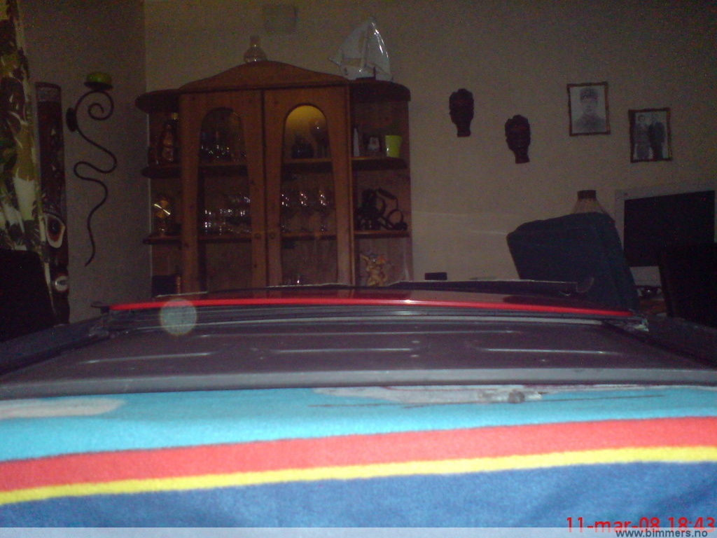

Disaster Skrevet Mars 11, 2008 Skrevet Mars 11, 2008 Jeg har hele kassetten ute Jeg mener inne på stue bordet he he, sliter litt nå fordi venstre bakkant på luka er ute av spor? noen ide. se bilde:
Ole@Automote Skrevet Mars 11, 2008 Skrevet Mars 11, 2008 Hvis du nå får av "luka" så ser du vell bedre hva som har skjedd. skal være mulig å ta av stål luka nå 3 17mm (kan være 19mm) muttrer i bak kant under luka og 2 torx i framkant på innsiden.
Disaster Skrevet Mars 12, 2008 Skrevet Mars 12, 2008 Vel nå får jeg ikke sveivet luka helt fram og opp i åpen stilling, så jeg når ikke mutterne, den låser seg virker som åpen stilling (tilt) har gått i lås på den ene siden, får se på det etter jobben i dag. Takker for hjelp så langt.
