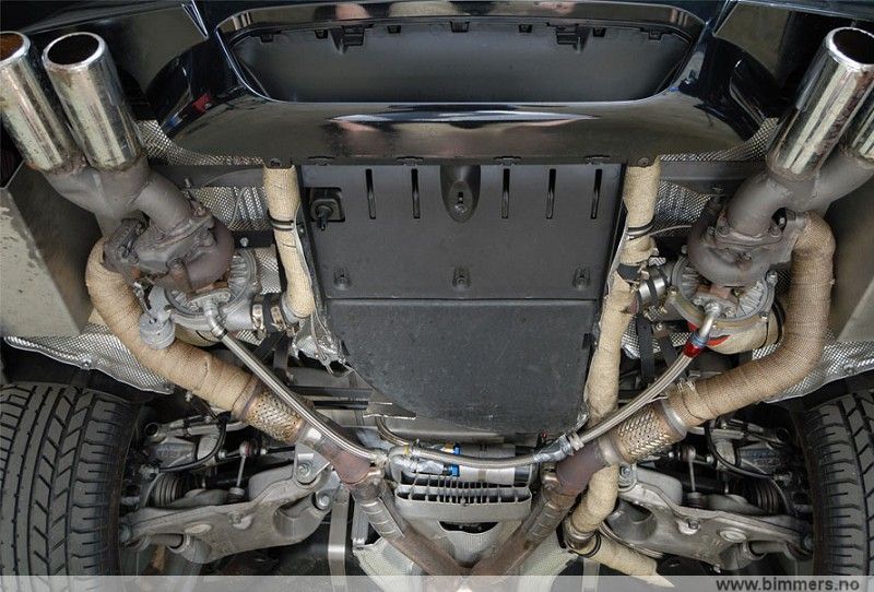

Har jo faktisk sett noen har montert turbo rett før bakpotta :shock:
hvorfor må gudene vite. så også en volvo en gang der bakseta var tatt ut og turboen stakk opp av gulvet rett over bakstillinga så alt er mulig.
Må jo ta en evighet før d begynner å skje noe med turboen så langt bak...
Det er faktisk ikke så dumt å montere turbo baki ved bakpotta, det du taper i trykk på de langre rørene, vinner du igjen + litt til i kjøling.. Er noen kit til diverse biler som er laga sånn pga plassmangel forran i motorrommet..
mener å ha sett dette på nyere m5 og endel amcar.. silk jeg tolket trådstarter ville han jo ha det i enden på "grenrøret"
