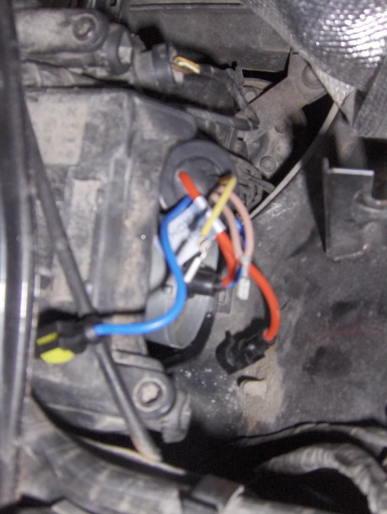

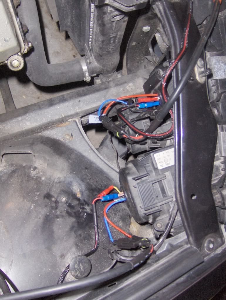

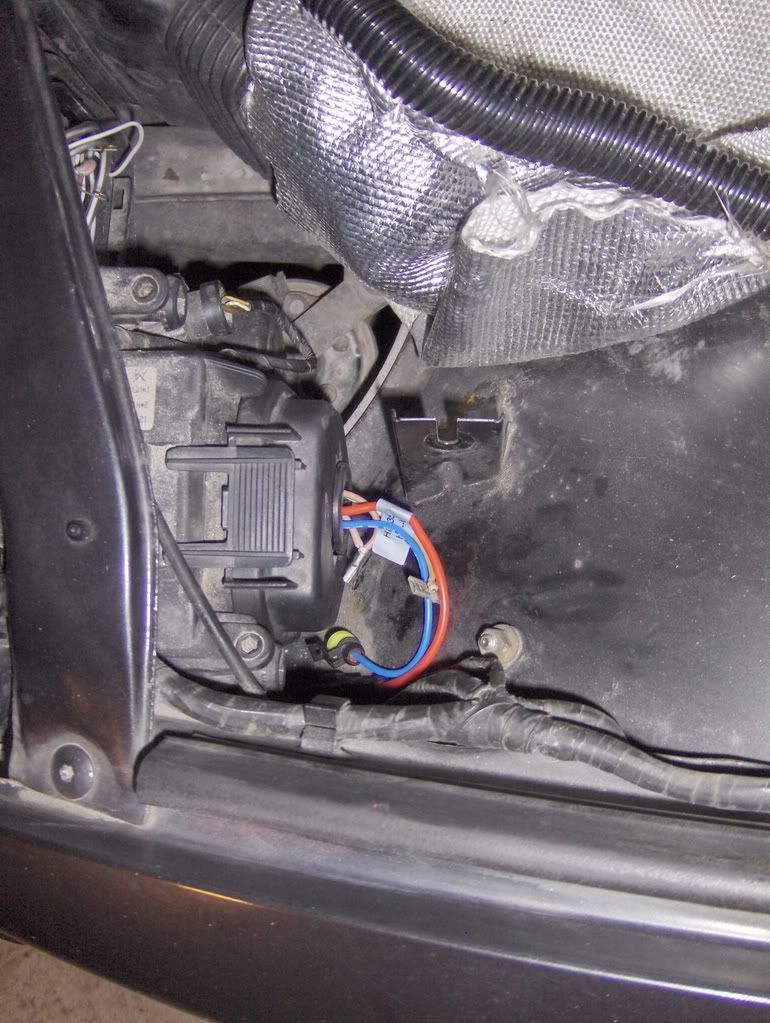

///Mysild Skrevet Mars 19, 2008 Skrevet Mars 19, 2008 tenkte å lage en rask DIY på xenon montering hvis noen skulle slite litt begynte med verktøyet som jeg trenger... 1 drill med et borr, 1 kabelskotang, 1 ledningsskreller, 4 blå hann kabelsko, 4 blå hunn kabelsko, og 4+4 røde han og hunn, 1 testlampe, og en elektrisk stikksag, og et par skrujern... (strips fulgte med settet mitt) begynte med å ta av dekselene bak lykta, og borte et hull i disse og kuttet det stort nok til gummiflensen på pæra... tok ledningene gjennom og tok dekselet bort til lykta, der jeg også tok pluss og jord til pæra, gjennom flensen til pæra... stakk hull med en skrujern (var ferdige "nestenhull") satte pæra på plass og på med dekselet... så tok jeg å satte på en hunn kabelsko på den ene ledningen i blå, og rød på den andre (usa koblingene er foruten alt fornuft! svart var pluss og rød var jording på mine) derfor jeg måtte fram med prøvelampa for å se hvilken som var hvilken... når dette var gjort, satt jeg på rød og blå hann på strømkoblingene som skal til ballasten, og koblet alt sammen... så var det bare å lyse i vei... ballastene har jegikke gjemt noe særlig, bare fant greie plasser og stripset de fast til ledninger og litt diverse... på denne måten slapp jeg å legge opp nytt ledningsnett til lysene, brukte ca 2 timer på dette grøftelysene er nokså likt, bare der lagde jeg hull på toppen av plasten og festet ballastene inni innerfangeren...

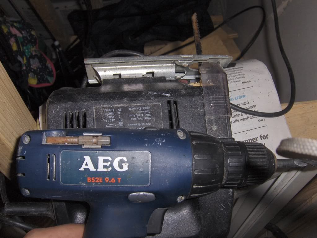

///Mysild Skrevet August 30, 2009 Forfatter Skrevet August 30, 2009 borret et hull med en drill kan også kutte et hull...
