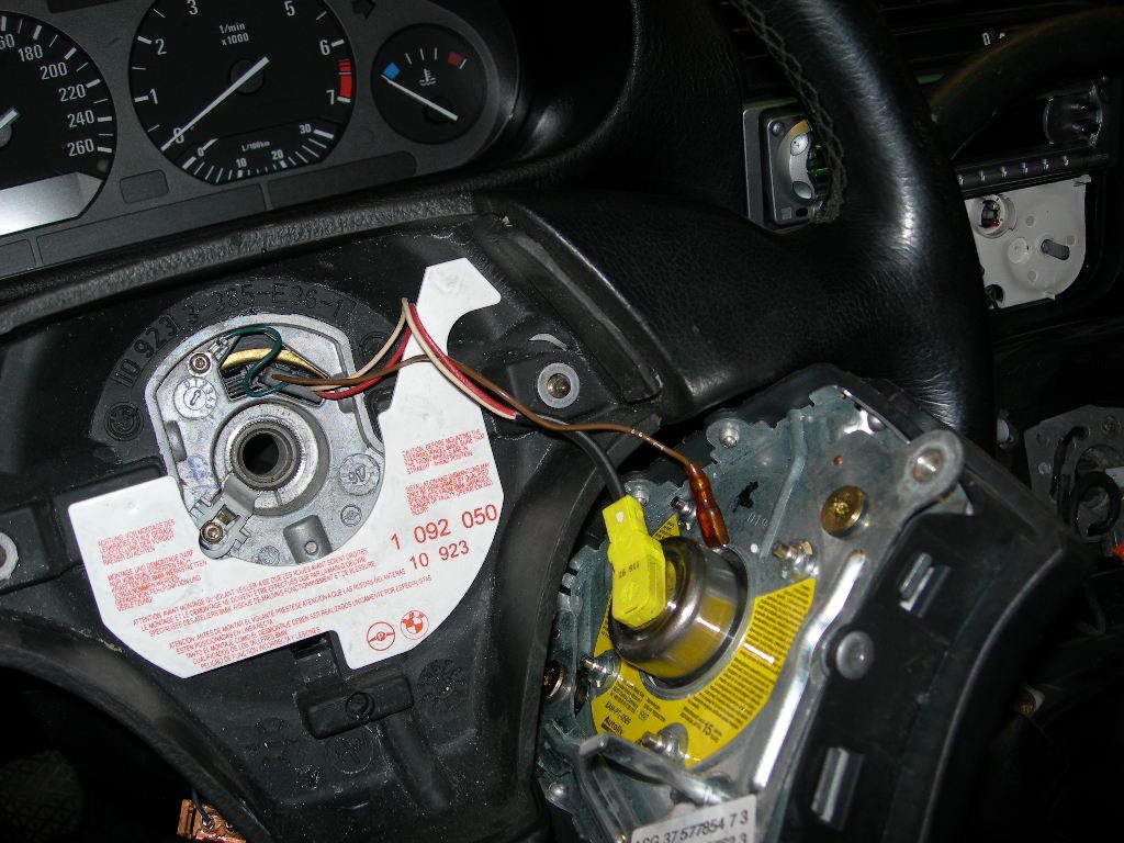

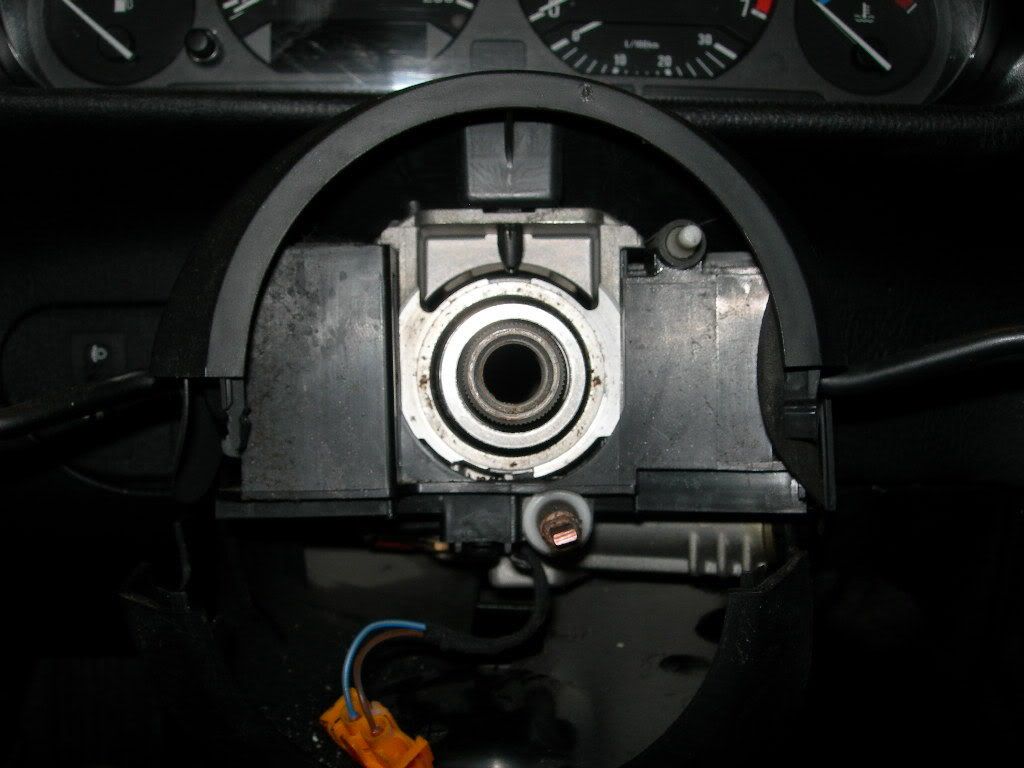

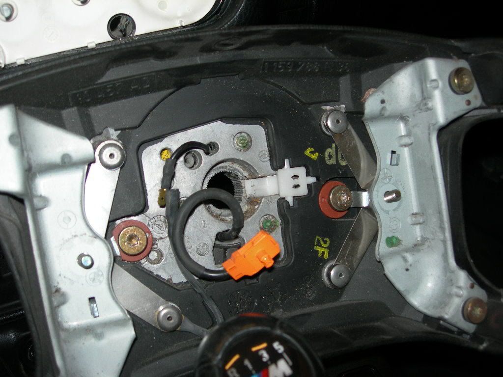

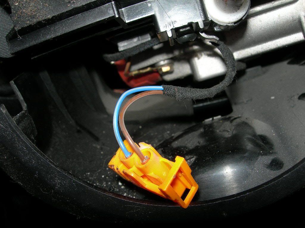

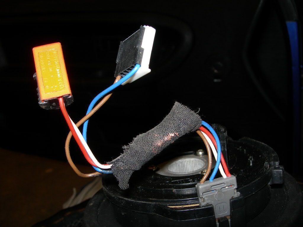

Magnus F Skrevet Mars 22, 2008 Skrevet Mars 22, 2008 Jeg skal bytte ratt i min e36 og har så langt fått demontert det gamle rattet og er klart for å sette inn det nye, men noen utfordringer har oppstått. Kontakter til airbag og varselhorn er ikke likt på rattene. Det kan løses det ser jeg også derfor er det bare en liten utfordring, men tenkte kanskje noen her har noen gode ideer eller har vært borti liggnende selv? Slenger ved noen bilder Gamle ratt "bak" airbagen Det "nye" rattet "bak" airbagen Kontakten bak gamle rattet Kontaktene bak det "nye" rattet Slik ser rattstammen ut og her er det bare en kontakt som dere ser

Arild G. Skrevet Mars 23, 2008 Skrevet Mars 23, 2008 stemmer. du må nok bytte den braketten. del nr. 32 31 1 162 088. nr. 8 på bildet her. kan kjøpes hos f.eks GS den kontakt greia til fløyta skal du ta bort, og spleise sammen ledninga der med ledninga for fløyta på den nye sleperingen. er vel den brune ledninga fra det nye rattet(visst jeg ikke husker helt feil) og den blå skal vel ikke brukes. grunnen til at den braketten skal byttes er den hvite darrisen som du ser oppe til høyre her: den står på venstresida på den nye braketten. slik som på bildet her: ang. ledningene til airbagen så klipper du bort pluggene fra begge rattene, og setter den orange pluggen fra det gamle rattet over på det nye rattet. slik at det passer til pluggen under rattstammen. hvit på blå, og rød på brun. det anbefales og lodde sammen ledningene. ikke bruke sukkerbit eller skjøtehylser. lykke til
