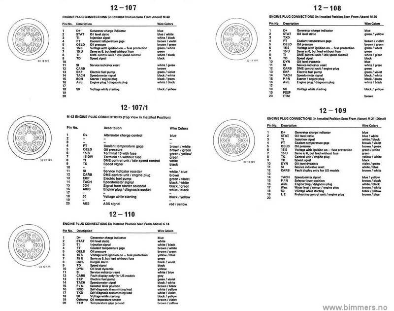

Det enkleste er vel kanskje å ta masse bilder og skrive opp mens jeg demonterer, så trenger jeg vel kanskje ikke no koblingskjema?
nei det er ikke noe stress egentli..berre hukse og sette strøm på det 3 pin stikke med hjernen...den grønne kabelen den å vere strøm på for og få start
Det det er snakk om når man sier grønn kabel med spenning. Ja, det gjelder vel igrunn en M20B25 prefacelift i facelift bil. M20B20 skal det ikke være behov for dette vaset. Plug'n play. Starter det ikke så er det noe og ha i bakhodet. Se på koblingsskjema.
