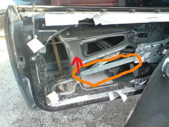

problem løst:D
var skinnen som er merket på bildet, som hadde kommet litt for langt ned pga løs skru.. FLyttet dette opp ved pilen og strammet skruen skikkelig, etter det har det fungert flott:)
