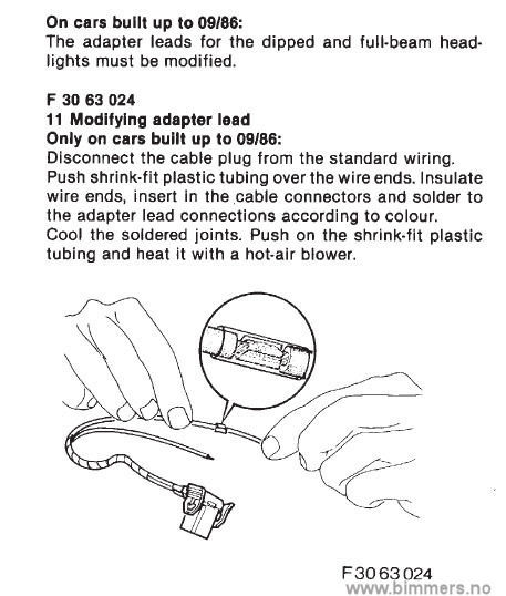

Jeg splitte den orginale runde kontakten og satte bare pinnene inn i nye lyktene, for de passer, er bare koblinga som er ulik. Parklyset bare jordet jeg med egen ledning. Dette funket fint på mine facelift linser.
jeg har kjøpt sånn overgang så vil prøve å bruke de. hvordan fikk du splitta de da? dro ledningene ut av kontaktene?
Jepp, den runde kontakten kan åpnes m et lite flattjern, ser du på den ser du tegninga. Så er det bare og bruke de pinnene inni, de er isolerte med en rund gummi sak.
ok. hvordan jordet du parklyset?
i karrosseriet, men du kan jo oxo lodde på de kontaktene du allerede har kjøpt. slik som på tegningen ovenfor her. Bare bruke loddesko med krympestrømpe, funker fint og er billige på biltema..
men i holdet til parklyspæra er det bare en "kontakt" man skal ha kabelsko på. skjøta du sammen to ledninger på den da? slik at du har en kabelsko der med to ledninger i? en til kontakten og en til karosseri?
