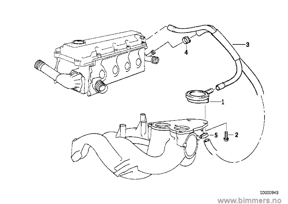

Hvordan bytte veivhusventilasjon slange ?
Trenger man å tenke på å tømme kjølevæske evt. lufte kjølesystemet hvis man skal skifte nr. 1 og 3 på bildet ?
nr. 1 er veivhus ventilasjons ventil.
Hvorfor gaar det da kjoleveske i den andre slangen ?
Hva er funksjonen til denne ventilen egentlig ?
For naar eg sprayer med startgass naar motoren er kald saa er det ingen lekkasje, men derimot naar den er varm saa stiger turtallet naar eg sprayer paa denne ventilen.
dem har bare laget sånn at man må bytt begge 2 når man skal bare bytt en. dem er jo bundet sammen.
jeg trur nok at det er helt tilfeldig at varm og kald skal var forskjeld. vanlig vis morknet den slangen opp og da vill den klapp seg i hop der hullet er. vis den slangen blir tett der så kan du spreng toppakningen. ikke vent for lenge for å bytte den.
Aroid : det er ikke uten grunn at di sitter sammen ,varmt kjølevann ved siden av åndeslangen for at det ikke skal fryse i utåndingen om vintern .
skremmende dette her.. Faar vel bytte den. Er vel ikke saa dyrt. Burde eg bytte ventilen og eller ?
hvorfor er det ikke sånn på alle dem andre motorer da?
det du skriver høres ikke logisk ut. for at motoren er varm så er det varm oljedamp som går der. og når motoren er kald så er også vannet kald. kjølevannet kan blir opp til 35- grader hvorfor skal den kjøl ned igjen slangen som er der med 35minus da? vist det er så kaldt ute.
... men SKAL turtallet stige når eg sprayer startgass på dem da ?
Slik eg ser så har de ingenting med luftinntkaet å gjøre.
ja det skal stige på turtallet når du sprayer der. slangen der går rett inn på innsuget.
Hvis slanger og ventilen på innsuget er hel skal den IKKE øke i turtall ,gjør den det er det jo et sted den suger falskluft ,ventilen del nr 1 er en kjent feilkilde.(slangen nr 3 også du er på rett vei.)
Kommer det til å sprute kjølevann når eg kobler av den nederste slangen ?
eneste vist motoren er varm. men ellers så kommer det ikke vann ut der av seg selv.
Om du har skjekket litt bilhistorikk, så er fryst veivhusventilasjon en årsak for flere motorhavari. Så det her er helt logisk
