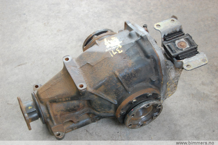

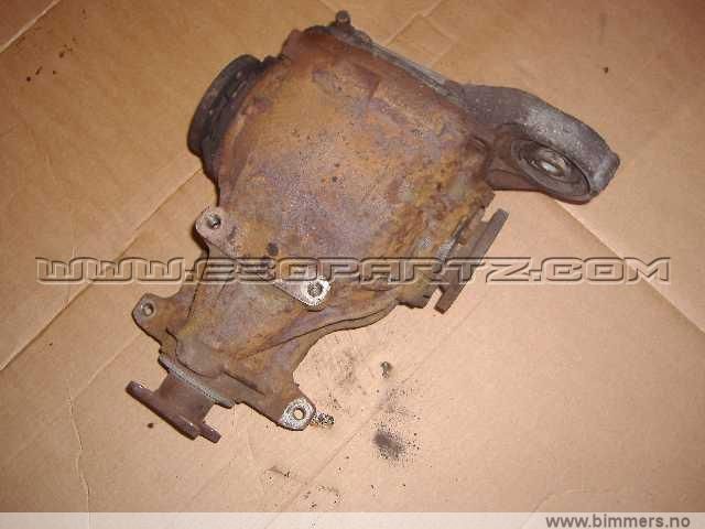

Sånn jeg har skjønt det, så passer diff kun fra 520 over på 320 og oppover + touring og 318is.
Forskjellen er dekselet bak på diffen.
Dette er diff fra e30 med sekser.
Dette er en diff fra 520.
Slik er innfestninge på min 520 88 mod.
Dette er diff fra 525 93 mod. (som jeg skulle bruke, men ble lang i trynet etterhvert ja.)
Dette fant jeg seff ut etter at diffen ble kjøpt.
Smart? NOT!!
