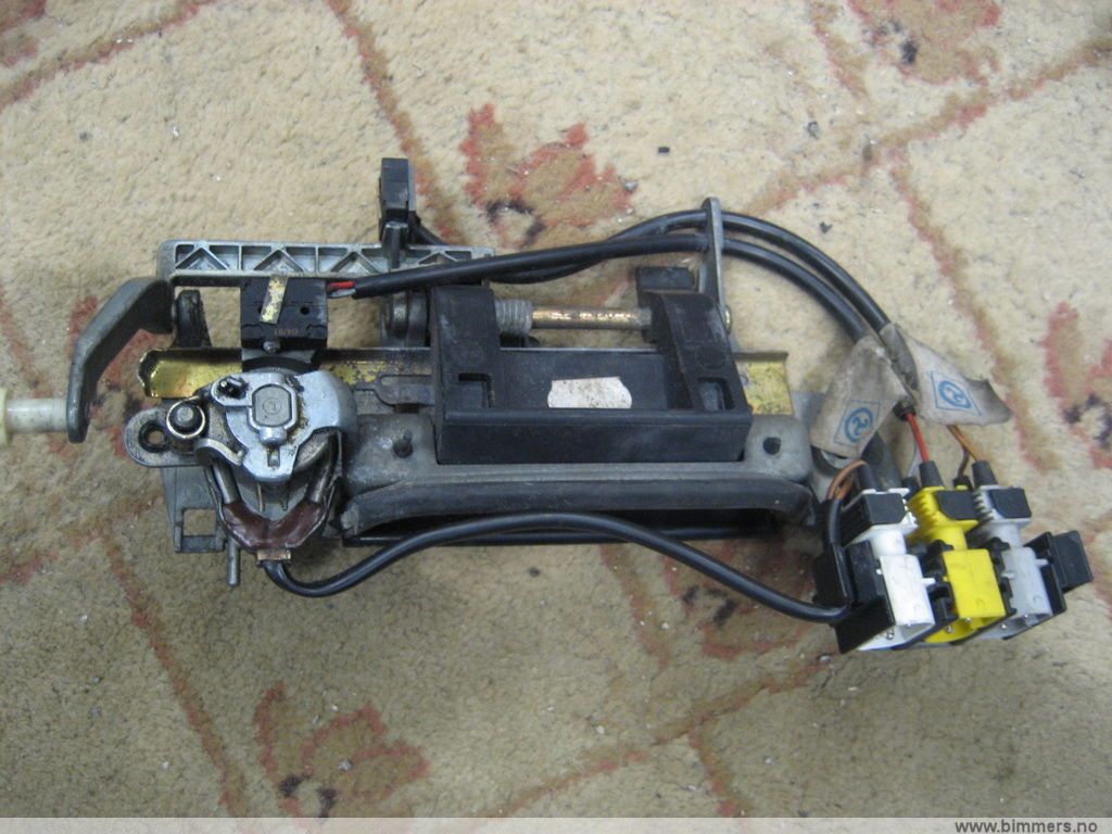

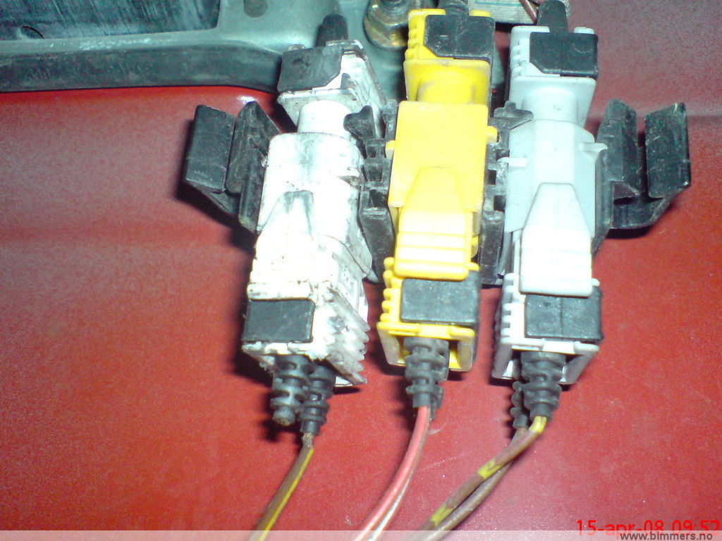

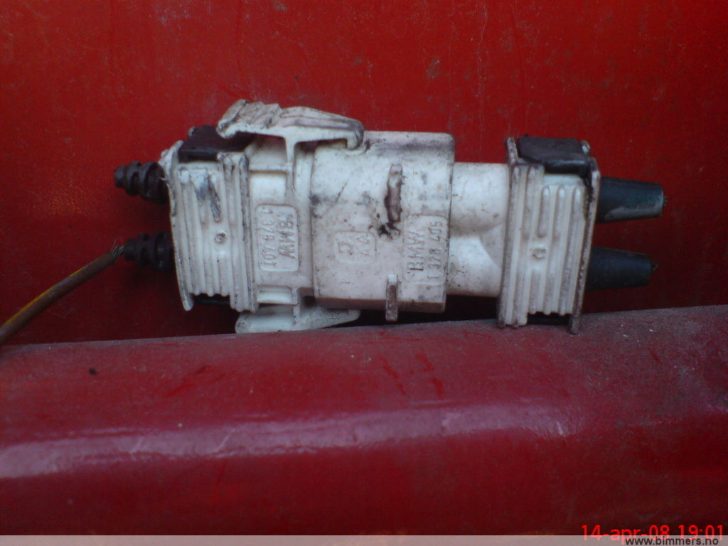

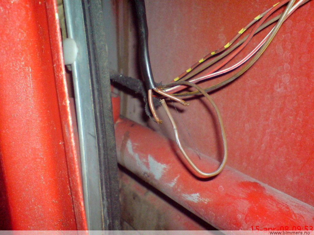

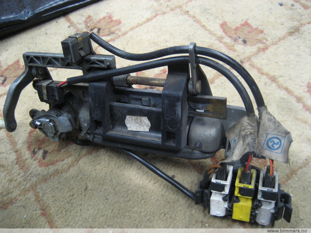

Disaster Skrevet April 15, 2008 Skrevet April 15, 2008 Det som skjer når jeg manuelt trykker ned dørlåsen så spretter den opp igjen. Etter å ha tatt av panelet fant jeg kabler som hadde løsnet eller revet av Kan noen forklare hva hver av disse enhetene gjør og deres funksjon og hvor de løse ledningene skal stå på den hvite kontakten? På den hvite til venstre er 3 ledninger løsnet: Selve kontakten: De løse ledningene, den med to kabler i går til dørlåsen. En liten ting til: hvor finner jeg: Central locking modulen?

Riefarn Skrevet April 15, 2008 Skrevet April 15, 2008 Vet ikke hvor mye dette hjelper, men her ser du ihvertfall hvor de forskjellige koblingene går på dørhåndtaket, kan hende noen andre også ser lettere hva det er utifra disse bildene:
Riefarn Skrevet April 15, 2008 Skrevet April 15, 2008 Ser ut som de 2 brune ledningene som kommer fra dørlåsen skal site oppå den hvite kontakten din.. og så er det å finne den siste løse ledningen som mangler..
Disaster Skrevet April 15, 2008 Forfatter Skrevet April 15, 2008 Tusen takk for svar igjen Rierfarn Da skal den siste løse ledningen inn i bunnen av den hvite kontakten ser jeg Takker så mye for bra og utfyllende forklaring med supre bilder av systemet
