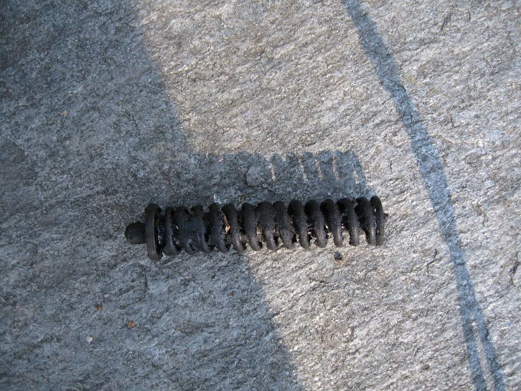

Jeg har kjøpt en gammel E28 520 som det lakk vann rundt vannpumpa på. Det viste seg at pakningen var gåen.
Problemet mitt er.. når jeg tok av pumpa så datt det av en del jeg ikke skjønner helt hvor skal sitte. Så nå håper jeg en av dere BMW eksperter kan hjelpe meg.. :oops:
Her er delen: En fjær med en "pinne" inni. Har det noe med strammingen av regreim og gjøre..?
På forhånd takk!
Dette er strammefjæra på registerreima ja:) søk på online etk e.l så finner du nokk hvordan den skal sitte:) muligens søke på delelageret i gs-bildeler, der finner du sprengskisser så blir det lettere å montere det:)
Den er kun i bruk ved montering av regreimen. Er der hele tiden, men har ingenting og si om du dropper og montere den nå. Spennrullen skal være skrudd fast og ikke være mulig og flytte på uansett.
