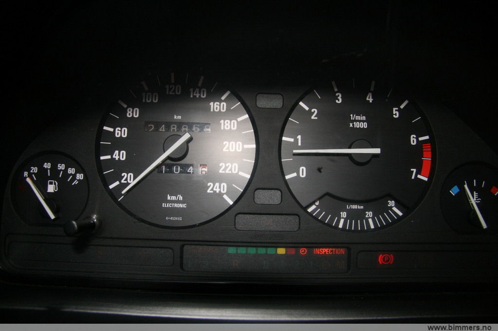

Resetting av inspeksjon lys på e34?
E det noen i Haugesund/karmøy området som kan hjelpe meg å få vekk inspeksjonslyset og den lille klokka som konstant lyser i dasjen min? Hadde bilen på jobben til RoaldJ men me fekk kun bort dei grønne og røde lysa...
Som eg sa på et annet forum: Grunnen te at eg spør e at eg vil helst ikkje pitla med noe eg ikkje har peiling på, for med min flaks så klare eg vel å ødelegga heile bilen. Derfor spør eg om noen i distriktet kan gjøre det for meg...?
Koble punkt nummer syv/7 i diagnose stikket ditt til jord.
Sett deg inn i bilen og slå på tenningen og la det gå ca 25 sek. før du slår den av og fjerner ledningen du brukte.
Funket på min.
