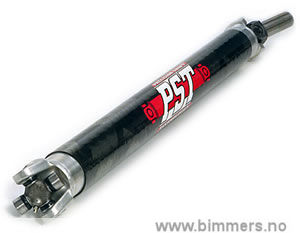

Drivaksling i karbon
Bare på gøy så sjekket eg opp i dette og det skal vist ha endel innvirking på ytelse , sikkerhet og slitasje.

kremt.., avbildet er en mellomaksling :-)

For å ha nevnt det sitter det en helt spesiell type mellomaksel konstruksjon på E60 som klapper sammen på en helt spesiell måte ved kræsj ,mulig det er derfor du ikke har set denne type til salgs.Kan ikke se den store gevinsten på å bytte ut den som er der annet en at den roretende massen blir lavere.
Ja, jeg kan heller ikke se noen annen fordel. Greit nok hvis man kjører en turtallsvillig banebil og må ha det lille tusendelssekundet på rundetida, men ellers er jeg i tvil.
På performance biler er det lurt med stiv mellomaksel pga av drivverksfleks. Det jo heller ingen stas å få mellomakselen planta i hofta etter launch på dragstripa.. :wink:
