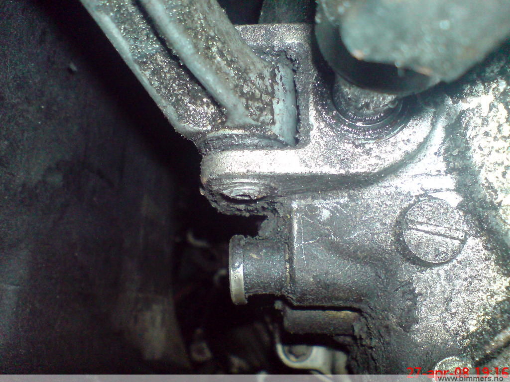

det er denne jeg plages med å få løs, skjønner ikke hvordan den bolten som går igjennom sitter fast?

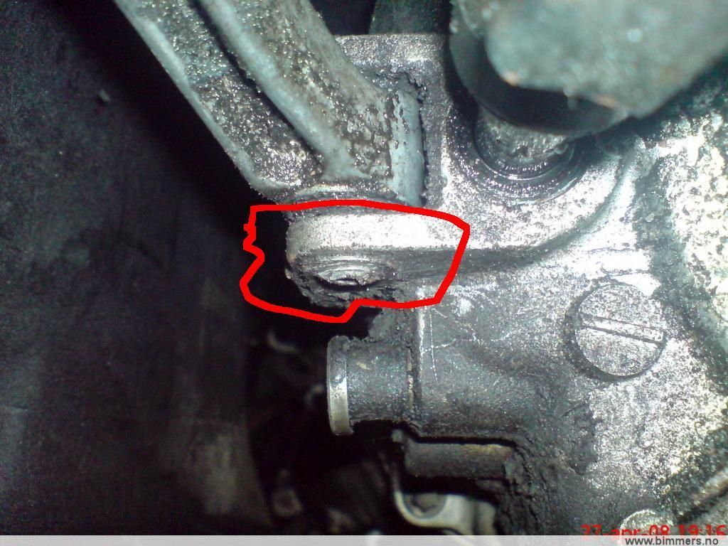

Skal prøve og forklare, om du kjenner langs med girkassa, der jeg har laget en ring på bildet. (veldig kjekt og tørke reint for dritt rundt der, så blir det ikke så vanskelig og kjenne det første gang du gjør det) . Der kjenner du ett metallclips som henger sammen med den bolten som er vippet ned over den kanten som er der. Vipp denne opp og dra så ut bolten. Den dras ut mot venstre.

Der ser du slik det står nå, med de 2 "leppene" vippet over girkassa (girkasse er dog ikke tegnet inn) Så det må du forestille deg. : )
Ps. En flat skrutrekker hjelper deg veldig : )

takk å mye for hjelpen! :D
nå har jeg fått av gearkassen, clutch lagret var dårlig å presse disken var blitt varmkjørt så her blir det mye nye deler 8)
