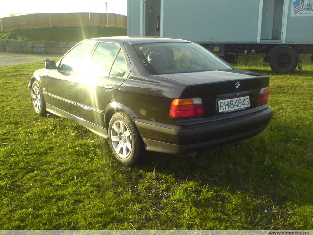

Snake____1 Skrevet Oktober 6, 2008 Forfatter Skrevet Oktober 6, 2008 Før: Bilder ble tatt for ca. 1 år siden da denne ble kjøpt Noen oppdaterte bilder kommer vel til tirsdagen
Snake____1 Skrevet Oktober 14, 2008 Forfatter Skrevet Oktober 14, 2008 Da var det på tide med noen updates her Desverrre så har jeg ingen bilder av oppbyggningen pga. dette er bare ett prøveprosjekt Men når jeg virkelig satser så skal jeg heller ta med meg kameraet Her er noen bilder av hvordan den er pr. i dag Vurderer soting helt frem, men er redd for konsekvensene Dette bildet ble tatt på søndag, hadde ikke vasket bilen til da M3 eksos kler fint en E36 Som nevnt tidligere Ett prøveprosjekt Skal ta utseenet til våren, med litt pulverlakk på toppen osv Fikk kjøpt meg noe bandasje i går og montert Anbefales for alle som sliter med varmen!
