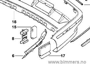

Bonden Skrevet Mai 10, 2008 Skrevet Mai 10, 2008 Det skal være det etter hva jeg kjenner til.på E39 sitter den under venstre støtfanger side ,delen kalles breather (puster) del nr 17.
