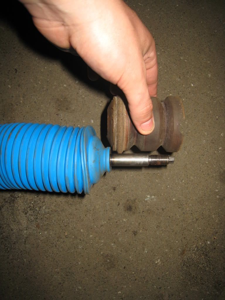

Har fått montert demperen i fjærbenet, og la nå merke til at støtdemperputen fra den originale demperen ikke passer til bilstein-demperen.
Skal bilstein-demperen i det hele tatt ha denne puten?

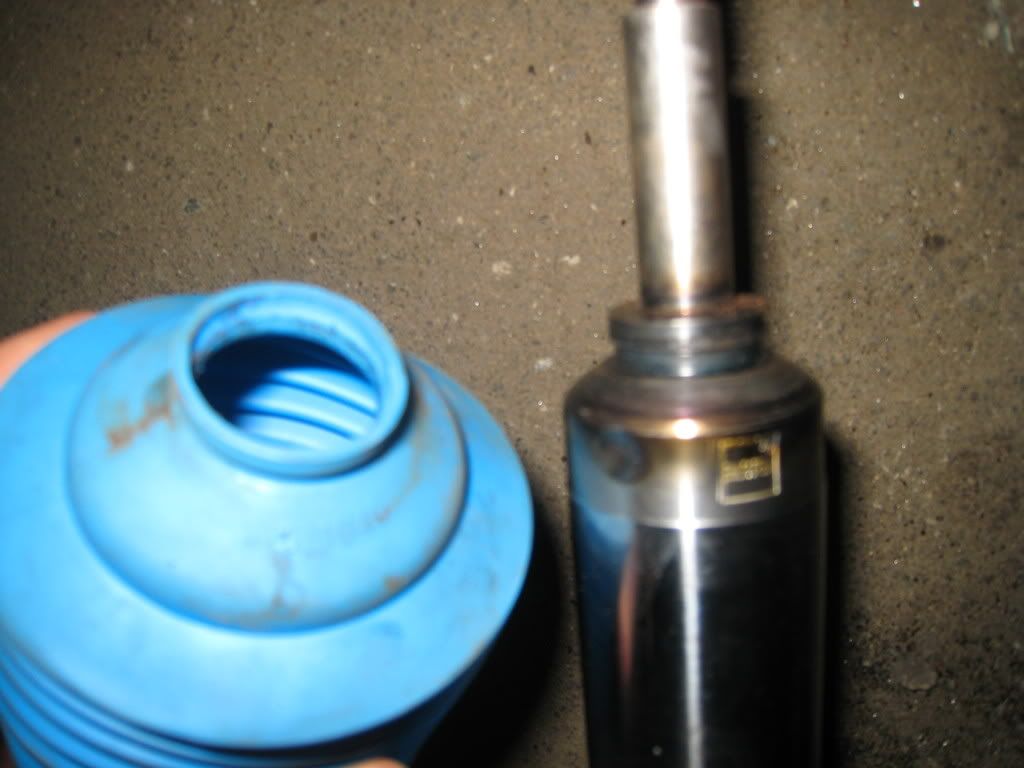

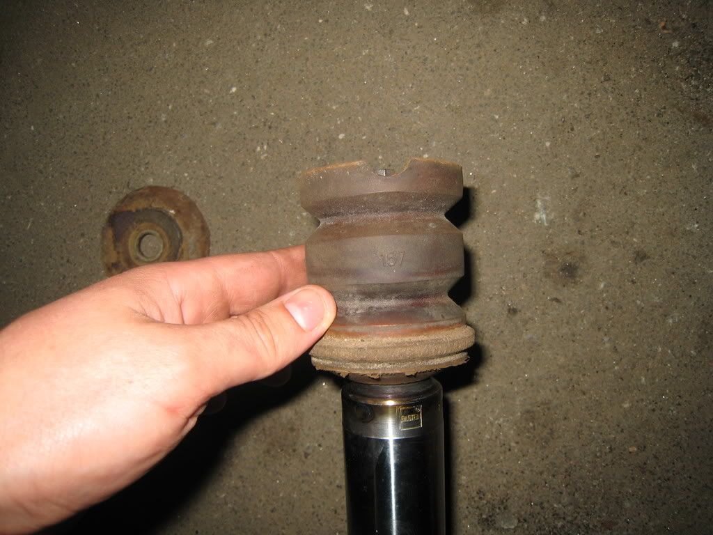

Her kommer den ikke lenger ned.
Hullet i støtdemperputen er for lite til det.
Pluss den blå saken kommer ikke lenger ned, pga den blir låst på plass. Det vises på bilde nr. 1 i første post, og siste bilde her.

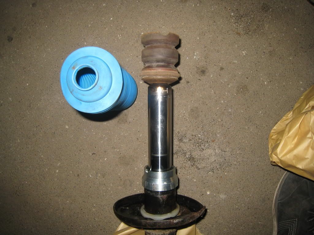

Alright! Men hvis du ser på bilde nr.2 i første post rett ved hånda, så ser du den metallkoppen som egentlig skal være over støtdemperputen. Skal den på alikevel?
Er noe drit når det ikke følger med noen form for tegning eller beskrivelse om hvordan det skal monteres.
hmmm... når jeg byttet på min e36, så skrudde jeg av toppskålene, og alt slikt, og satt kun på skivene fra orgdemperene, men tørr ikke si åssen det er på e34 ;-)
den gummi puta er bare slik at du ikke skal bunne demperene og ødelegge dem ;-)
