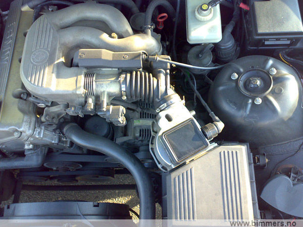

Har en 318i M43 E36 (96 mod.)
Har i en tid nå hatt små problemer med at den går litt ujevnt når bilen ikke får nok gass og når den står på tomgang.
Så tenkte jeg å få lufta luftfilteret med luftkompressor for å se om det kunne ha no virkning.
Da jeg gjorde det så tok jeg litt ned i selve boksen og. Var relativt mye støv og susk nedi der.
Så da jeg skulle starte motoren så var den blitt enda værre. Når den nå står på tomgang dør den ut etter kort tid.
Noen som har noen ideer på hva som kan ha blitt værre?
(legger også med et bilde av motoren)
Da har jeg sjekka belgen og der var det en diger sprekk på str. med en lillefinger!!!
Nå har jeg teipa den igjen midlertidig og nå går den som den skal :D
Så får bestille ny så snart som mulig.
Takk for svar
Har et til lite spørsmål.
Hvis du ser på bilde mitt av motoren. På belgen så stikker det ut en liten del på langsida av bøyen mellom LMM og motoren. Rett under gassvaieren.
Noen som vet hva den er til?
