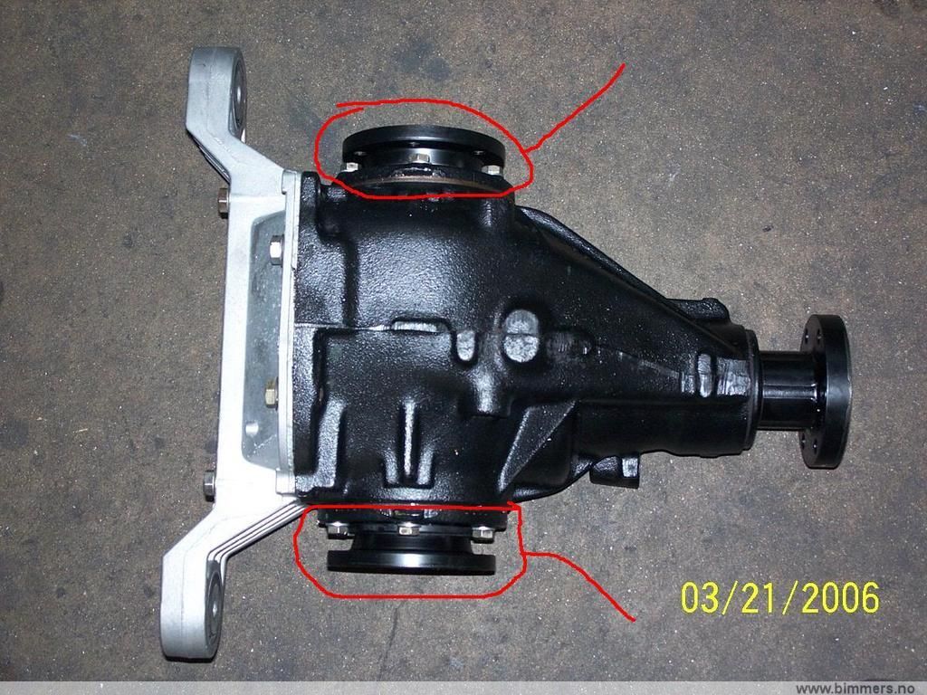

kolly Skrevet Mai 21, 2008 Skrevet Mai 21, 2008 Hvordan klarer jeg å dra ut disse som jeg har ringet rundt? Det er en sperre diff type LSD. Jeg har skurd ut skruene, men klarer ikke dra de ut. Sitter som faeN!!! Har tatt av lokket på toppen. Noen som har noen kjærringråd?
Dirty Skrevet Mai 22, 2008 Skrevet Mai 22, 2008 skal kunne dra de rett ut. iallefall på vanlig diff.v prøv å benn med no
isanfa Skrevet Mai 22, 2008 Skrevet Mai 22, 2008 Bruk en slag tærsj. De sitter på en fjærende låsering inni diffen. Bare et lite "napp" med slagtærsjen så er de løse.
