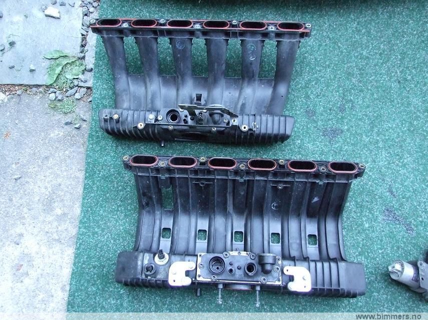

hei jeg har en 328 motor med 325 innsug, motoren sperrer på 5000 tusen og problemet ligger tydelig vis i luftmengdemåleren.
skal jeg da kjøre med 325 luftmengdemåler eller 328??
er det også en mulighet og bruke 325 dyser og 325 luftmengdemåler eller må jeg ha 328??

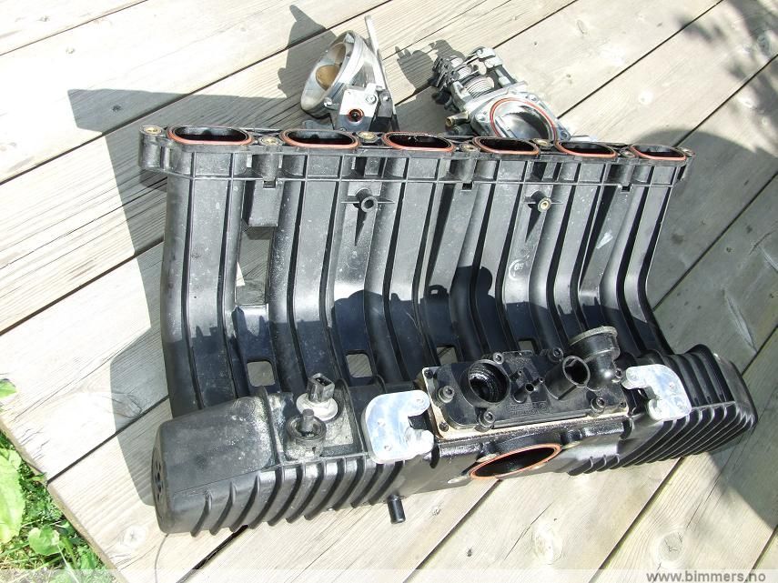

okei takker, det vet jeg ikke for jeg kjøpte bilen slik :( hadde vert fint om du hadde noen tips om hvor jeg skal se etter slangene :wink:
Du kan begynne med gummien sim sitter mellom gasspjeld og lmm. Under den sitter det to slanger. Den ene går til tomgangstilleren og den andre går til utlufninga til bensintanken. Hvis disse slangene er hele, burde du ta en diagnose test. Kan være kamføler, bensinpumpe, coill, lmm, gasspjeldføler evt lamdasonde.
