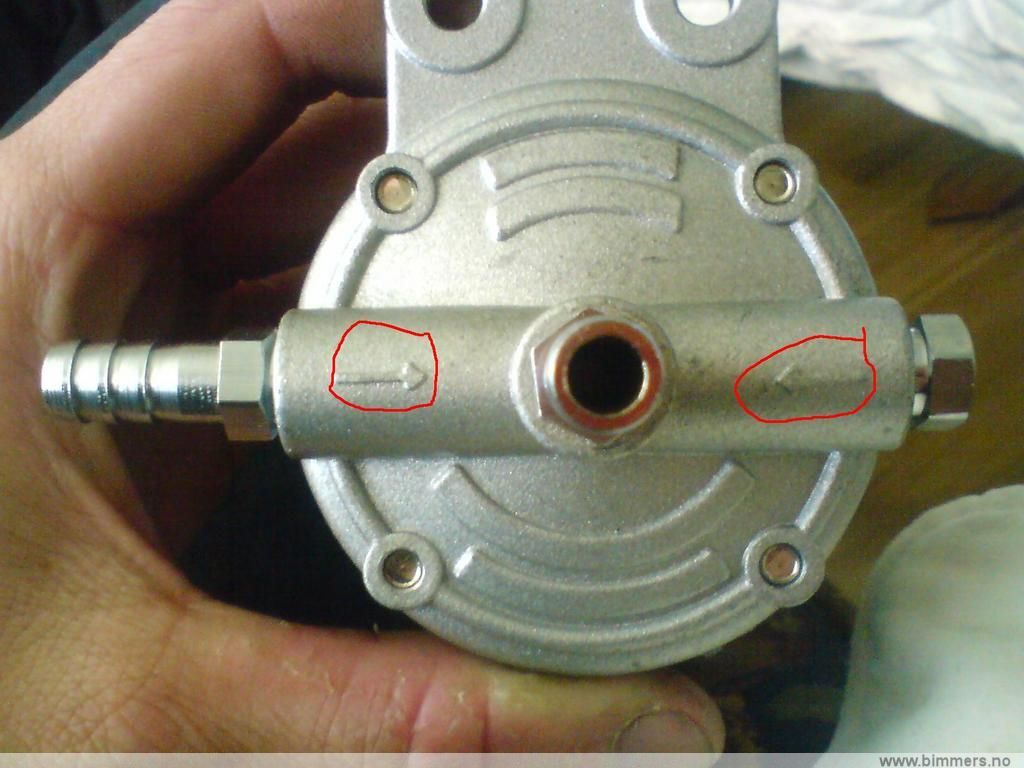

Åssen vet jeg om jeg har en 1,2 eller en 1,4 btr? (den er enav di to husker ikke hehe)

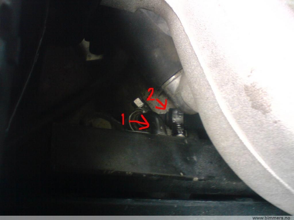

hva vil di 2 pilene si??

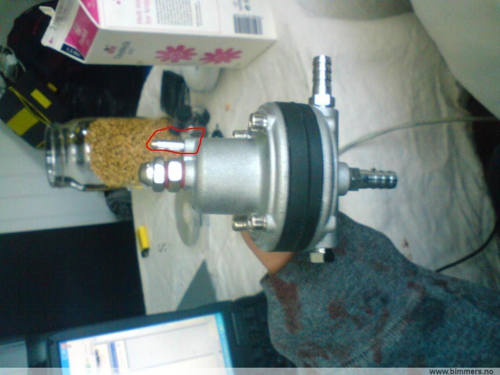

skal den nippelen kobles på innsuget??
og er det pil nr 1 eller nr 2 som btren skal kobles på??
og ikke minst hvordan justerer jeg btren(eller styrer ladetrykket det??)
de pilene viser kun att det er der det er bensintrykk inn i brt'en.. du kan ha to nipller på den.. ved pila så skal bensine ifra fuel railen inn og ut i bunn så skal retuen til bensintanken..
den nippelen du snakker om skal inn på innsuget ETTER gass spjeldet en plass

skal btren kobles på pil 1 eller 2
Vri om tenninga med slangene av så bensinpumpa starter, så ser du hva som er tur/retur. den skal stå på returen.
(slå av tenninga fort igjen, det er ganske bra trykk der :P )
