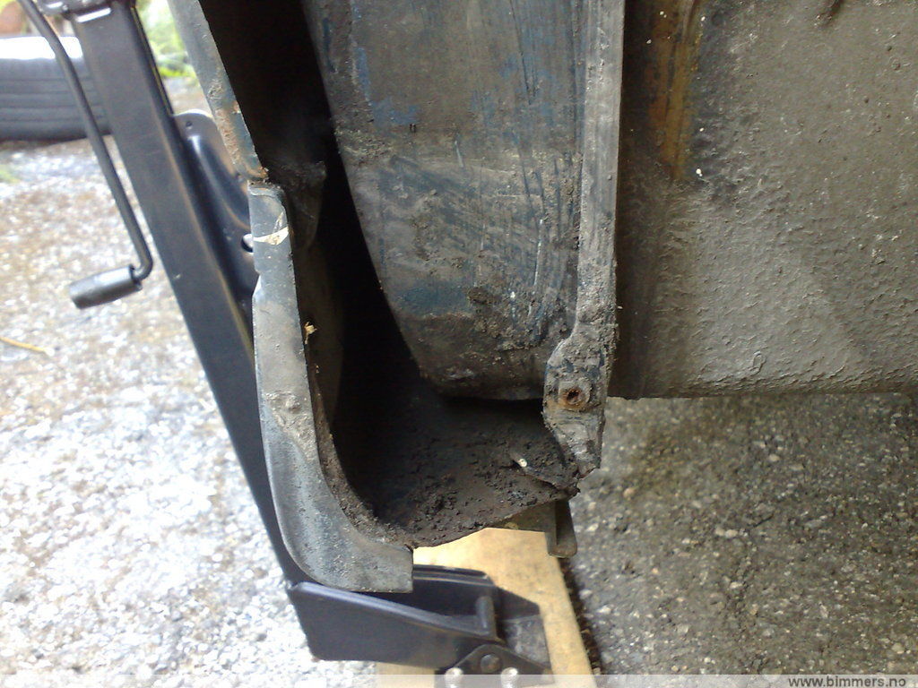

Om du vil ha kjappere aks. og mindre drivstoffutgifter gjør da følgende:
#1. Fjern innerskjerm og eventuellt skvettlapper foran.

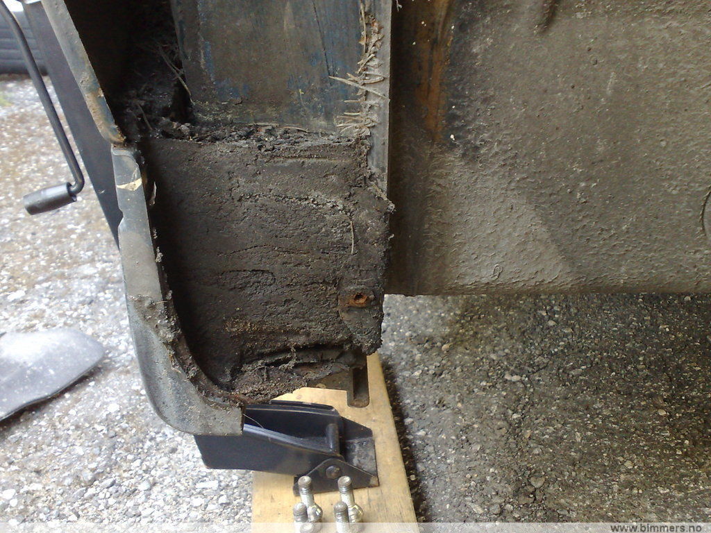

#2. Dette stoffe skal fjernes, heretter kalt sand.
#3. Slik skal det se ut etter at sanden har blitt fjernet.

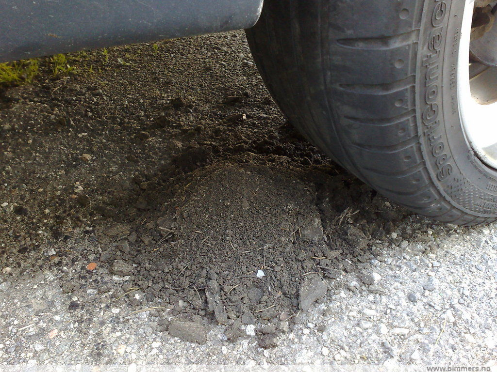

#4. Avfall.
#5. Gjenta på motsatt side.

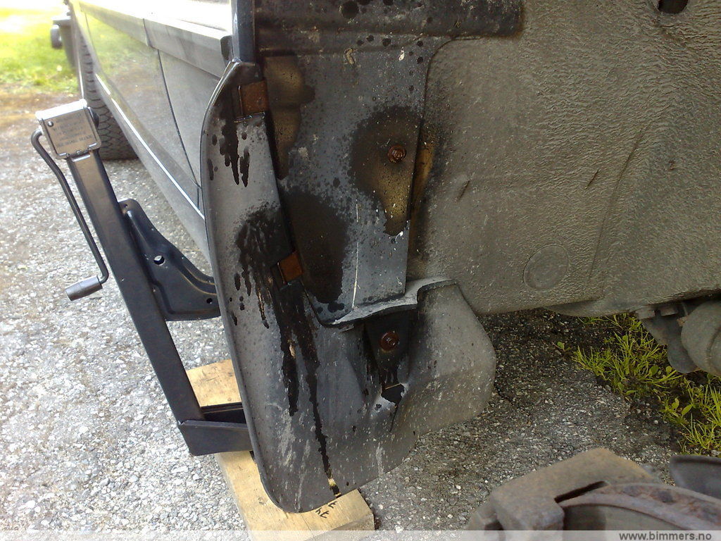

Tok å spylte med vann, og det kom enda mere sand ut.
Etter at det hadde tørket, sprayet jeg inn Epoxy Brunox for å hindre fremtidig rustdannelse.
