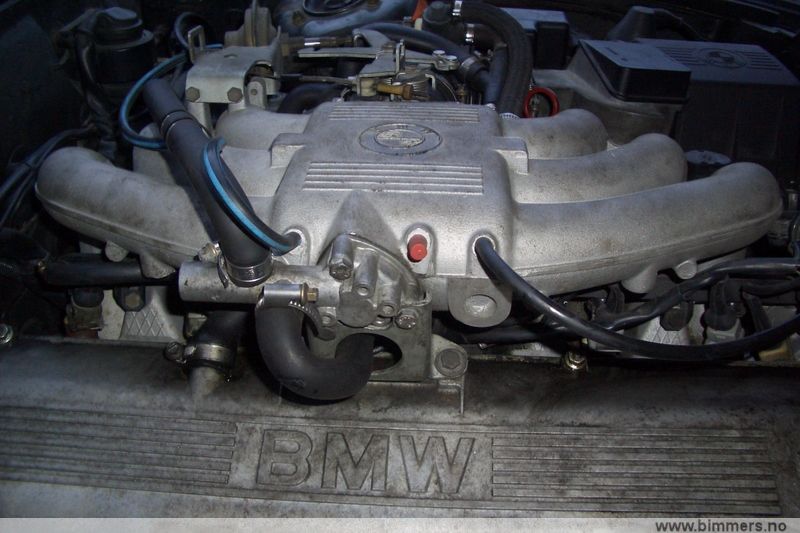

bmw335i Skrevet Mai 28, 2008 Forfatter Skrevet Mai 28, 2008 hmm,tomgangsregulator..? har jeg d da på en 85 modell.? er d det h-stykke dr d kommer vann/lufteslanger innpå?
Fliid Skrevet Mai 28, 2008 Skrevet Mai 28, 2008 Hehe, det burde du ha fått med deg, du har jo egen tråd om dette. H-stykke = tomgangsregulator
bmw335i Skrevet Mai 28, 2008 Forfatter Skrevet Mai 28, 2008 yeh,sorry måtte bare vær sekker på at d va d menne da sk æ koble dn på dr d e ledig da..men kordan vakumslange fra fordeler skal gå på fremsia a spjelde? mye mas nu
Fliid Skrevet Mai 28, 2008 Skrevet Mai 28, 2008 http://nettbutikk.gsbildeler.no/bilder/8574.gif http://nettbutikk.gsbildeler.no/bilder/8630.gif
