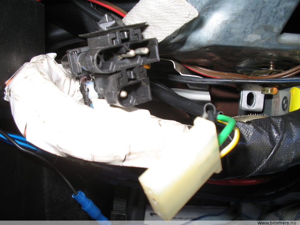

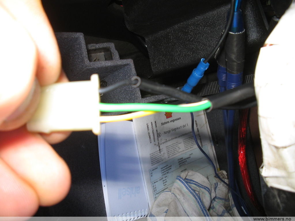

conan Skrevet Juni 23, 2008 Skrevet Juni 23, 2008 Har litt problemer etter jeg byttet motor i bilen. Byttet fra 86 til 88 mod motor, samt ledningsnettet. Da 88 mod hadde annen hjerne og lambda. Spårsmål 1: Får ikke turteller el forbruksmåleren til og virke, Når jeg stopper motoren så hopper turtellerviseren litt. På gamle nettet så kom det ut en hvit kontakt med 3 stikk rett før hjernen, på nye er det en helt annen kontakt type. (se bilder) Prøvd og koble dette på forskjellige måter men får det ikke til og virke. men motoren ruser opp litt ved to koblingsmåter. Dette er nye kontakten på ledningsnettet Og dette er gamle kontakta i bilen Bilen er oxo til tider tung og starte, dra lenge på starteren før den kommer, og da går den ujamt og hender stopper, ryker oxo litt sort ved oppstart og lukter bensin. Har byttet plugger osv på den. Er det noen her inne som kan hjelpe meg litt med hva dette er? Takker for svar og hjelp
Steven Skrevet Juni 23, 2008 Skrevet Juni 23, 2008 Den svarte ledningen på stikket fra bilen er i hvertfall turtelleren, og den gule er forbuksmåler. Den svarte skal sikkert kobles sammen med den svarte/hvite fra motoren. Den gule får du bare prøve deg frem med. En av de må det nesten være! Det er nok det eneste jeg kan hjelpe deg med
conan Skrevet Juni 23, 2008 Forfatter Skrevet Juni 23, 2008 Nå har jeg prøvd alle mulige løsninger igjen, uten hell. Skjer ikkeno uannsett åssen jeg prøver koble disse.
Steven Skrevet Juni 23, 2008 Skrevet Juni 23, 2008 Det var da merkelig, jeg har også bytta motor fra m20b25 til m50b25. Og da var det bare til å koble svart på svart(turteller) så virka den. Forbruksmåleren har jeg ikke funnet ut av enda siden det er en nyere motor, men vet at det er den gule ledningen fra bilen. Finner du ingen helt svart ledning som kommer fra motoren på noe som helst stikk? Tror det er standard at den er svart ser du
conan Skrevet Juni 23, 2008 Forfatter Skrevet Juni 23, 2008 Det er en sort med hvit stripe på den fra motoren. men ble ikke noe liv i turtelleren. får vel bare koble til en extern turteller da.
ehrnst Skrevet Juni 23, 2008 Skrevet Juni 23, 2008 kjør den til negativ på coil da så har du ordna det foreløpig hvertfall
conan Skrevet Juni 23, 2008 Forfatter Skrevet Juni 23, 2008 kjør den til negativ på coil da så har du ordna det foreløpig hvertfall Jepp, det funka gitt til og med forbruksmåleren min gikk rett til toppen og ble der. Men har du noen teorier på de andre problemene med motor?
