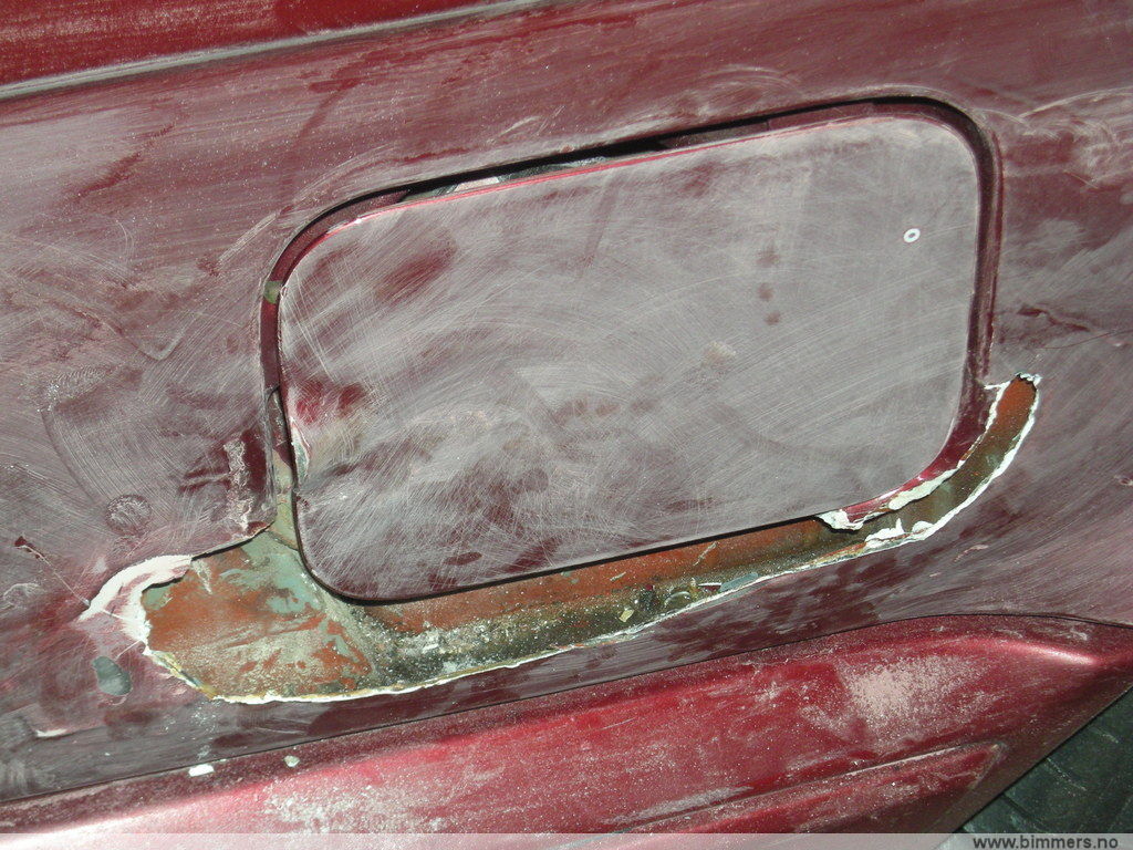

axor Skrevet Juni 25, 2008 Skrevet Juni 25, 2008 jepp, har de siste dagene holdt på å fikse litt smårust, så at noe var sparkla rundt bensinlokket og da oppdaget jeg dette synet her, hva bør jeg gjøre ? skal jeg bruke glassfiber eller bør jeg kutte av et stykke fra en annen e34 og sveise på ? gidder ikke gjøre dette om igjen om 6 mnder, så vil eventuelt glassfiberen holde? på forhånd takk
NeonMuffler Skrevet Juni 25, 2008 Skrevet Juni 25, 2008 du må nok en tur på huggern og sveise inn en ny bit, glassfiber har jeg ikke trua på der gitt
