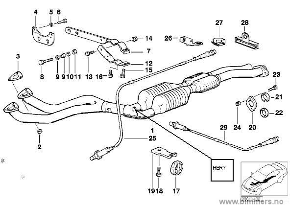

Hei. Fikk eksosanlegg i posten i dag fra Bildesign a/s. Med katalysatorer og hele pakka. Men jeg finner ikke noe hull til lambdasonde. Ble noen anlegg levert med katter og uten lambdasonde?
Jeg må vel sveise inn mutter til lambdaen, men hvor skal den originalt sitte?
Flere modeller blir levert uten (hværtfall på litt eldre biler ) men dette er da biler for andre verdensdeler ,har set dette på bil fra kuvait og egypt der bensinforbruket ikke spiller noen særlig rolle.
Jeg betalte 1400, da uten bakpotte. Ser helt greit ut. Men det er da med kat og uten sonde. Er det samme hvilket rør jeg sveiser sonden inn i, så lenge det er foran kat? Har jo både sonde og mutter fra gamle 318-anlegget.
min er ikke heølt sånn som den på bildet. På min er de to rørene separert helt inn til kattene, altså de går inn i hver sin kat. Så det er ikke noe "samlerør" rett foran katene liksom.. Er det samma hvor jeg setter in lambdaen?
