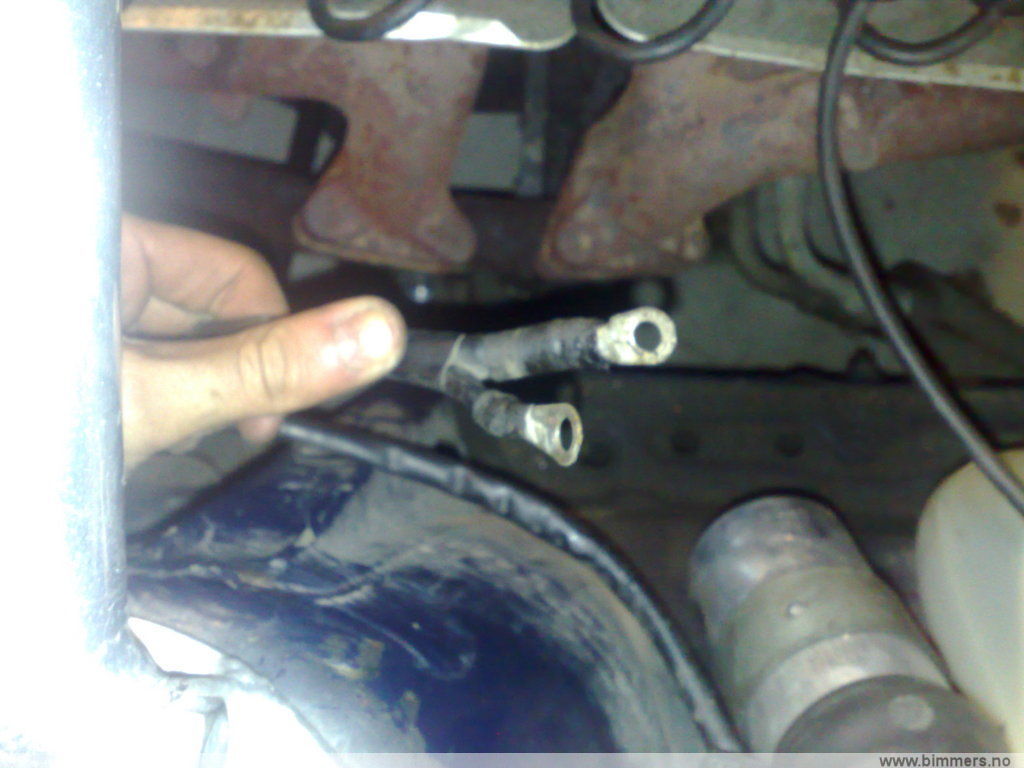

hvor skal disse 2 kablene
er det noen som hvet hvor disse to kablene skal ??
de kommer ut sammen med den tyke kabelbundten som går inn til hjernen.. bilen sviver selv om disse ligger løst med isolasjon rundt..
å en ting til.. har det vært mye problemer med de komblings stikene som går til dysene.. tenkte da på dårlig kontakt og lignende
Kommer jo fra "hjernen" skriver han.
Ser ut som det er forholdsvis grov dimensjon på kabelen, så jeg vil tippe at de skal til jord. Bilen går fint fordi annen jord finnes. Mål resistansen mellom kabelen og batteriets minuspol for å være helt sikker. Den skal være ~0.
