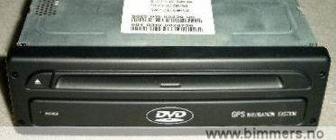

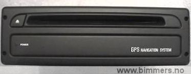

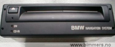

Her er bilder av hver enkelt avspiller:
MKI og II er helt lik, og ser slik ut:
MKIII ser slik ut:
MKIV ser slik ut:
