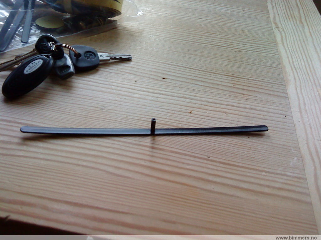

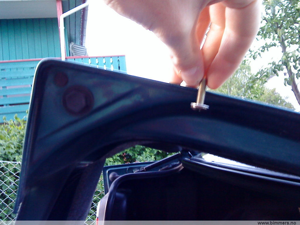

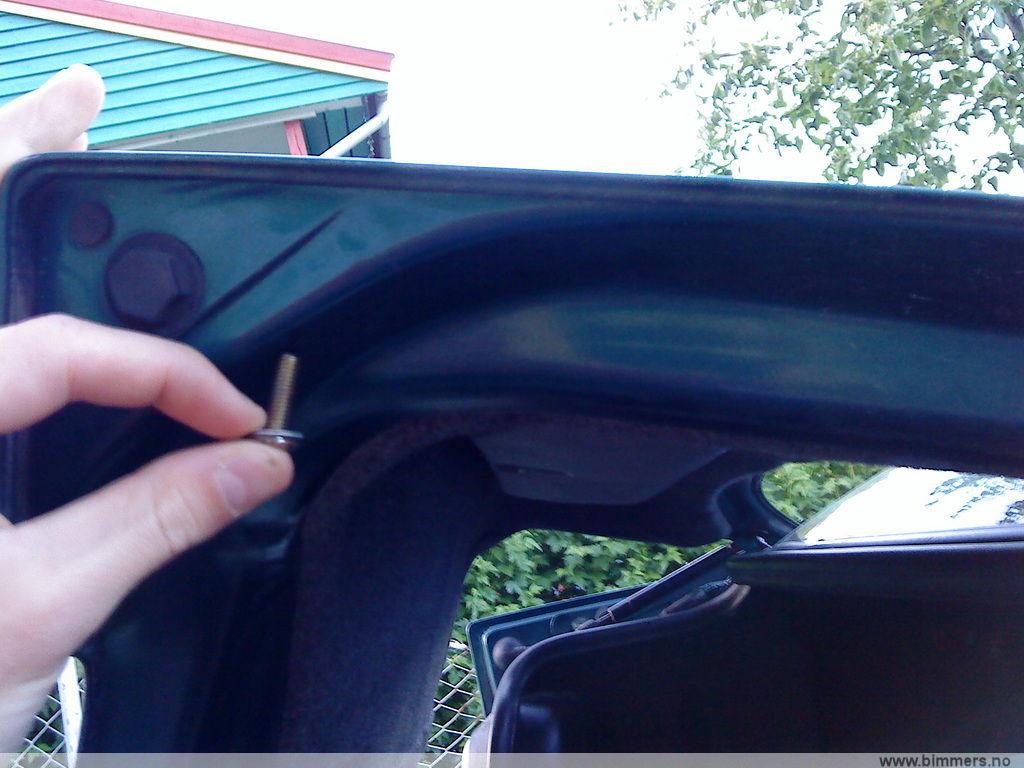

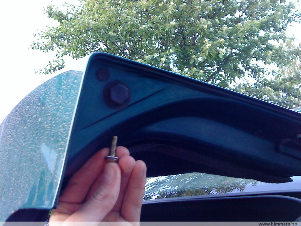

The StigMeister Skrevet Juli 2, 2008 Skrevet Juli 2, 2008 Får tilbake vingen ifra lakkering imorgen. Så gikk jeg ut for å se hvordan jeg skulle skru den fast. Men så klarer jeg ikke helt å se for meg hvordan det skal gjøres. Den skal vel festes med skruer ifra undersiden av trunken ja? På bilde nummer 1 ser dere at den fremste skruen burde passe, selvom det skrår? men her på bilde nr 2 og 3, så skjønner jeg ikke mye! Og hva er denne greia som fulgte med vingen? Er 4 slike plast greier? hm
The StigMeister Skrevet Juli 2, 2008 Forfatter Skrevet Juli 2, 2008 man må vel borre hull for å komme til det flate partiet på trunken?
kim@etnorgeikrig.com Skrevet Juli 2, 2008 Skrevet Juli 2, 2008 De plast greiene seter du i gjengene og tar av dekk filmen på teipen. Så setter du vingen på plass og klemer den godt ned til de sitter på luken, når du da tar av vingen ser du hvor du skal borre. De bilene som jeg har sett med en slik vinge orginalmontert har hatt såpas store hull på undersiden at du kommer greit til med pipe. Mulig noen på forumet med gt eller is-clas2 kan ordne deg et bilde..
