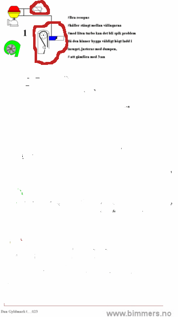

gnmfr Skrevet Juli 10, 2008 Skrevet Juli 10, 2008 ?? på wg en jeg har kjøpt er det to stk slanger hvor skal disse kobles hehe... Har denne http://kimmit-sport.com/e-shop/product_ ... cts_id=280
gnmfr Skrevet Juli 13, 2008 Forfatter Skrevet Juli 13, 2008 d vil da si jeg kan blende den ene utgangen på wgen eller har jeg skjønt feil da:D
gnmfr Skrevet Juli 13, 2008 Forfatter Skrevet Juli 13, 2008 og hva er di to tinga jeg har tegnet rundt:D
336mik Skrevet Juli 13, 2008 Skrevet Juli 13, 2008 Den ene er en blødeventil(boost controller),det andre er motoren.
gnmfr Skrevet Juli 13, 2008 Forfatter Skrevet Juli 13, 2008 kan jeg da blende den ene utgangen på wgen?? for og gjøre dette på den enkle måten eller tar jeg feil da??
336mik Skrevet Juli 14, 2008 Skrevet Juli 14, 2008 å blende burde du ikke gjøre,da må den heller stå åpen. Skal du bare bruke en slange,så bruk den på den nedre nippelen,hvis ikke vil motoren din lade alt turbo`n er god for.
