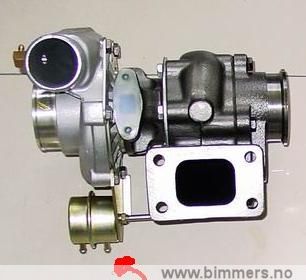

Jeg har kjøpt meg en ny turbo til min 5serie. Og den turboen har 2 nippler `vakum nippler` og lurer på hva den siste er god for?
som vist på blde
Takker for alle svar
Ene går til nippelen på snurrehuset og andre kan du bare la være, evnt blinde.
Skal du ha justering inni bilen kan den kjøres til den.
