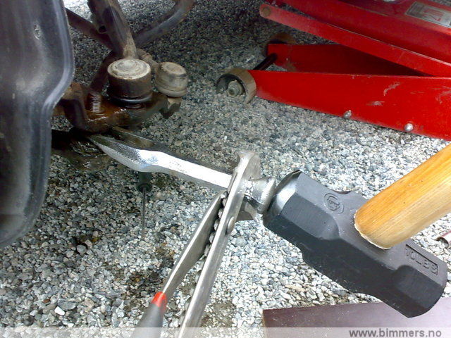

hehe...fikk bytta nedre bærearm her om dagen, og det ble endel mer arbeid enn forventa pga korrosjon på endetappen på bærearma! Etter 3timer tok jeg ut hele benet og satte tappen i 3tonns-pressa:), da kom den!
Ja litt usikker på om det er det samme på aluminium men stål gjorde jeg det slik:
sett den i spenn med avdrags gaffel, gjerne med skrue, eller spet så du iallfall får press den vei den skal ut.
Shock den og slå på siden av godset rundt bolten (tenke deg ei kule du vil gjøre urund). Toldmodighets prøve dette om det sitter altså.
Regner med det er en slik som på bilde her?
ta av dekke demperen og deretter løsn og alt er en fryd... :)
Du var sikkert veldig til hjelp ;-)
jeg måtte løsne alle leddene som går til det festepunktet (selvfølgelig etter å ha tatt av de 3 boltene) og sette driten i skrustikka, for så å bruke slegge og gaffel.. ;)

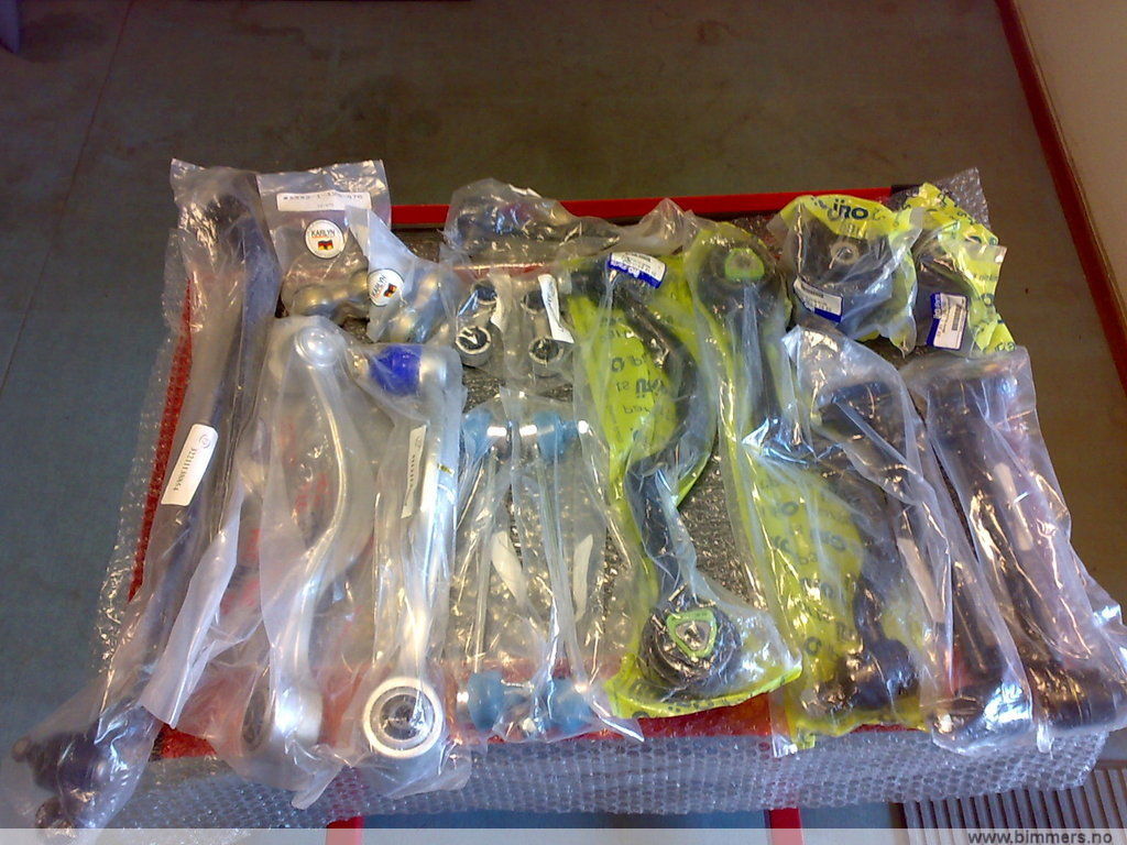

angrer på at jeg ikke kjøpte et slikt kit fra statene hvor alle ledd følger med. hadde vært veldig greit å byttet alt mens det først var nede.
Et slikt kit S.Hafsmo? :-)

Glenno: Er det ditt? Hvilken "pakke" på ebay bestilte du? Hvor mye kom det på tilsammen?
Lurte litt på det settet jeg også nå egentlig.
Jeg må faktisk bytte den på min egen bil nå. :? Får følge litt med her tilfelle det kommer noen tips.
Jepp det er mitt. :)
Bestillt fra ebay ja. Komplett sett foran og bak. Mener med frakt og mva kom seg på rundt 3 - 3500kr jeg. Om dere leser tråden min på touringen kan dere se litt bilder og erfaringer også.:-)

Men åssen er kvaliteten på de delene egentlig? Er det samme som vi får her hjemme ?
Siden prisen er så sykt lav. Her hjemme får man jo kun 3 av delene om man kjøper til fullpris. Får jo en del rabatt, men er nok et stykke unna den pakka der. Har ikke sjekka men ville tippa det ja.
Ut ifra det jeg har hørt skal disse delene være helt greie. Første gang jeg prøver disse delene så blir vel noen erfaringer rikere etter hvert.
Ja latterlig billig men lav dollarkurs og ingen mellom ledd når enn bestiller selv.
