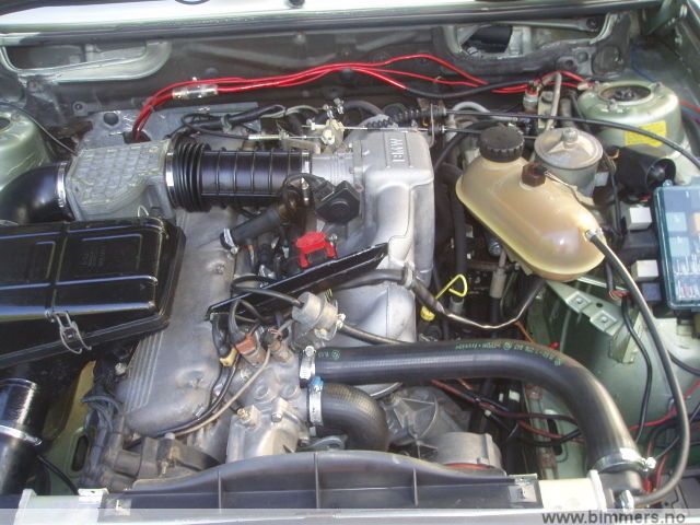

Er det noen her som kan forklare hvor på motoren jeg finner riktig nr. Helst med bilde, om noen skulle ha det tilgjengelig.
Satt pris på om noen som har greie på dette, tar seg tid til og svare. Begynner og bli frustrert, da jeg har vært innom to Bmw verksteder i dag, og ingen vet hvor det sitter.
Når du sier høyere side av blokka, vil det da si på innsugssiden. Der står det med store tall 3.0 - 3.3 over motorfestet. Men det skal også stå et syv siffret tall, men det finner jeg ikke. i nevnte område.
Men det er nok riktig at det står hvor du henviser, kan hende det er rustet over. Men den rusten som er der er kun overflate rust, så man burde vel kunne se nummeret.
Om noen har et bilde tatt av nummeret på blokka. Så skal jeg vel finne det.
Satt veldig pris på om noen hadde det tilgjengelig.
