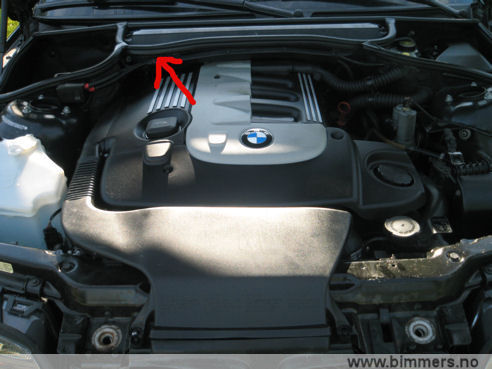

Hei skal skifte pakningssett som står over turbo... men hvordan i huleste får jeg av den bakerste skruen på toppdekselet?... va jo vinkla helt bak alt å alle... :)
Ta først ut pollenfilteret, da ser du fire torxskruer som fester pollenfilter "huset". Da er det bare å fjerne "huset" så får du enkelt tilgang til alt bak på motoren :)

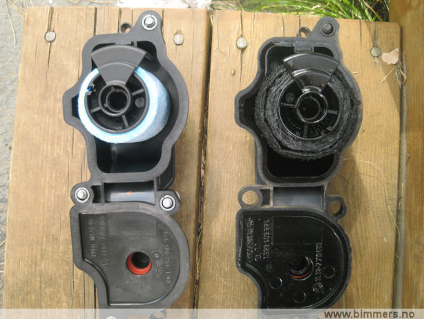

Der var det skiftet!
Anbefaler andre å sjekke dette filteret, dette BØR skiftes !
Se bildene!!
