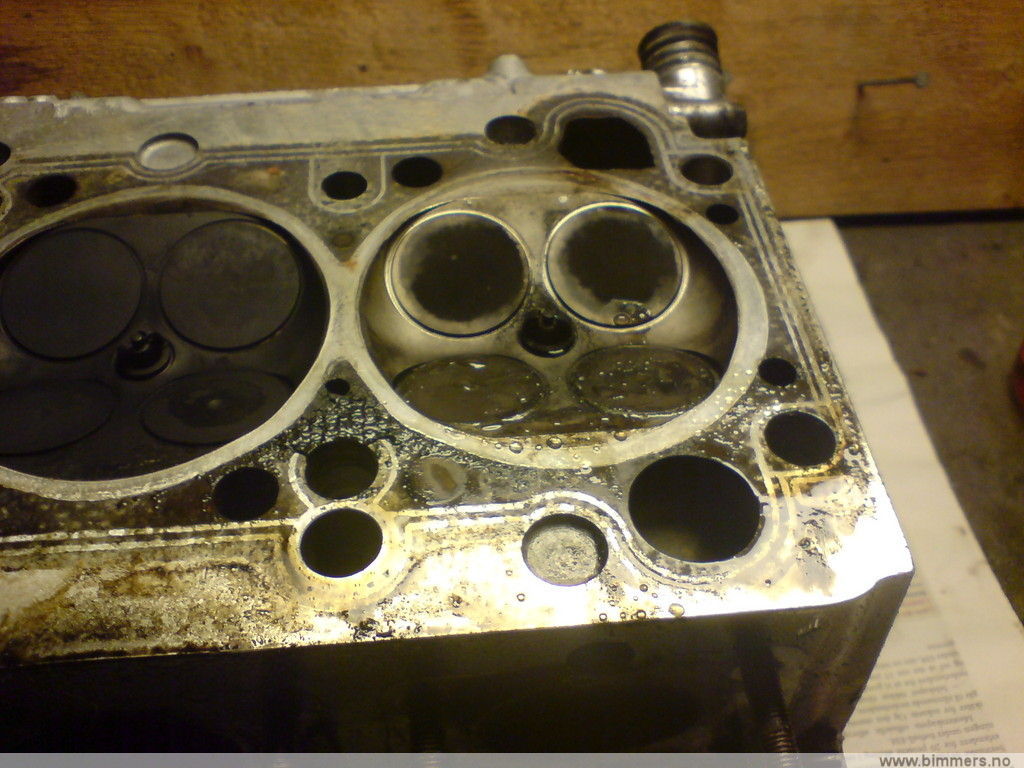

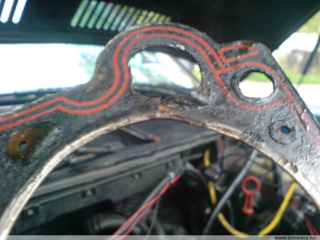

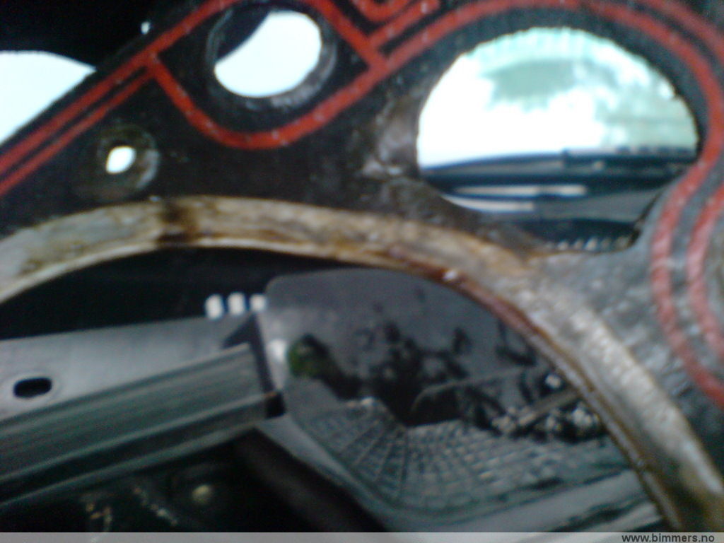

Azeton Skrevet Juli 31, 2008 Skrevet Juli 31, 2008 Legger ved noen bilder, så kan dere si hva dere syns om pakningen. Så vet jeg at man trenger noen små greier for og få ihop alt sammen igjen. men vet ikke hvor man får tak i det. som den tingens til kamjusteringa, slipesett osv. gjerne link også
jensemann23 Skrevet Juli 31, 2008 Skrevet Juli 31, 2008 hei. det der så ut som en m50! og pakningen liknet veldig på min da jeg åpnet den. jeg hadde sprekk i toppen:( men det kan se ut som du har hatt gjennomslag der da. akkurat i hjørnet der. Når det gjelder kamjustering og slipesett så finner du alt det på ebay. http://cgi.ebay.com/ebaymotors/BMW-HEAD ... 0278017058 http://cgi.ebay.com/ebaymotors/_Automot ... m245.l1318
Azeton Skrevet Juli 31, 2008 Forfatter Skrevet Juli 31, 2008 Det er en M50 ja. Tror nok jeg går for de tingene du linket til meg der. trenger nok de ja. Men, er litt merkelig at den skal se sånn ut, iom at det er 8mnd siden pakningen ble byttet sist.. det er uten vanos..
jensemann23 Skrevet Juli 31, 2008 Skrevet Juli 31, 2008 kan være at toppen din er skjev.. du får også kjøpt topp på ebay billig. Jeg fikk min for 199 dollar, pluss 1000 i frakt og mva. da brukte jeg http://www.jetcarrier.com for å frakte med båt fra usa.
Azeton Skrevet Juli 31, 2008 Forfatter Skrevet Juli 31, 2008 Ja, skal sende bort toppen til planing. det kan også være at den er sprekt. men det velger jeg å ikke teste for, er for optimist Bestilt bolter og toppakning nå. så da er det bare slipesett og kamjustering igjen. litt synd at jeg reiser på mandag og bli borte 1mnd rekker ikke og få delene før jeg drar.
