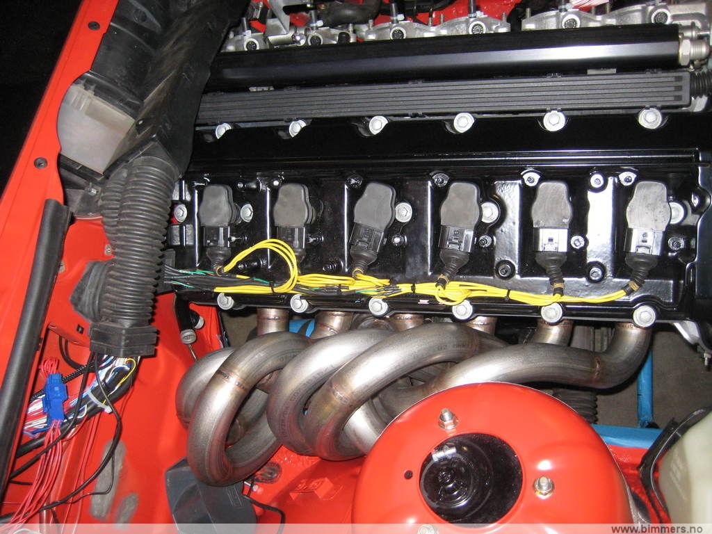

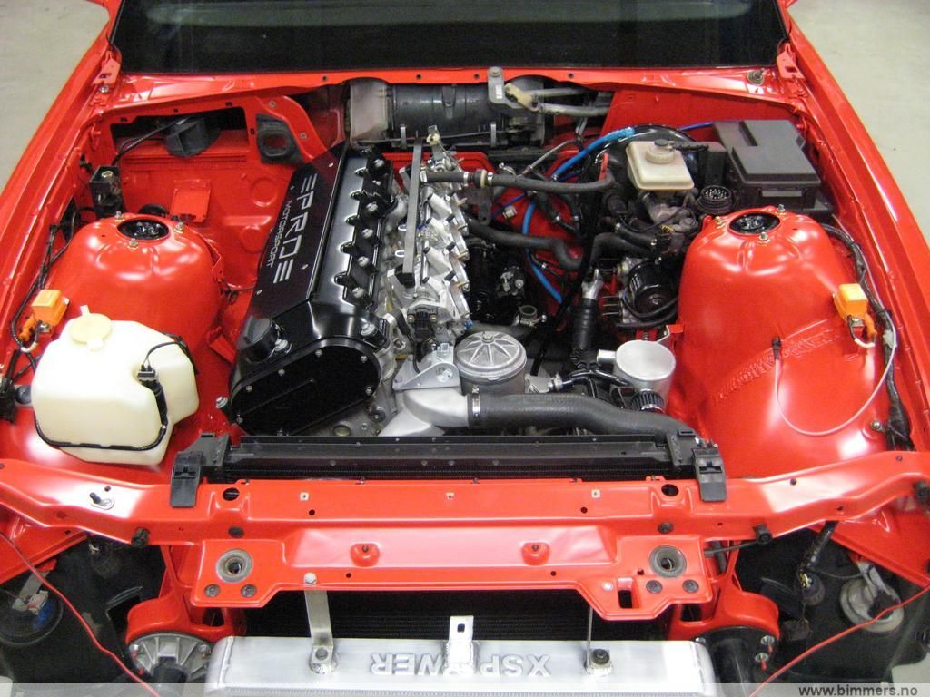

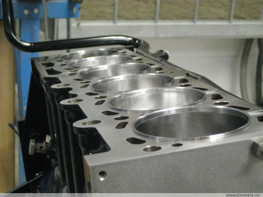

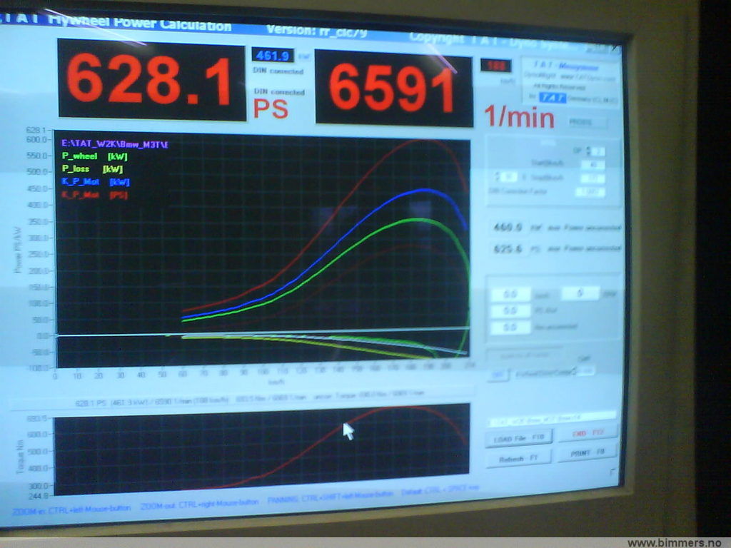

Effekt / Vridmoment (kortfakta):
gammle motor gav 628 med orginal botten och svarvade stempler
Motor, växellåda och avgassystem:
ny motor inför sommaren 08
pyramid ringar svikkanaler
wiseco 8.8 smidda lågkomp
h-profil stakar
garret gt3582R med rostfritt avgashus V-bands fläns
tial 44 wg
tial dump 50mm
stoor ic

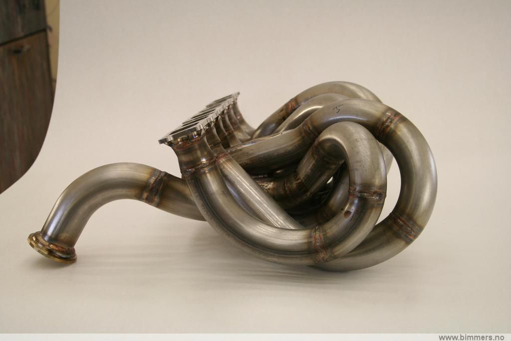

genrör i rostfritt 60mm primär rör (PRD) design
vanos block off ställbara kamdrev (PRD) design
nira i3+ styrsystem
3/1/2turbo med en dämpare
aeromotive an 10 regulator10mm bränsle ledningar
stor soppapump i tank o44 in tank
msd 1000cc spridare
moddat m20 svänghjul med 618platta och 4puck sinter.
Chassi:
coilover sats från g-e motor
komplett bakvagn från 3.2an 98 3.23utv
med powerflex bussningar

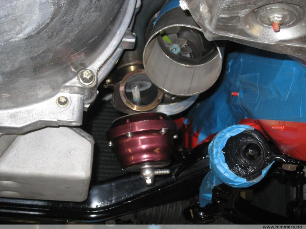

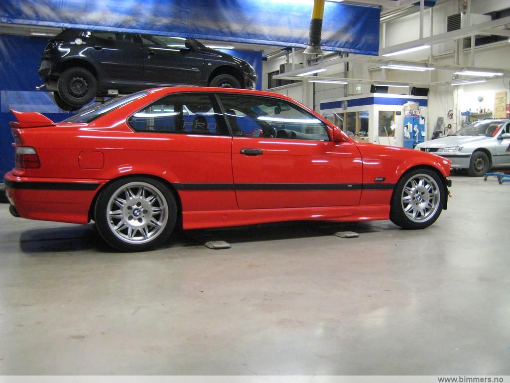

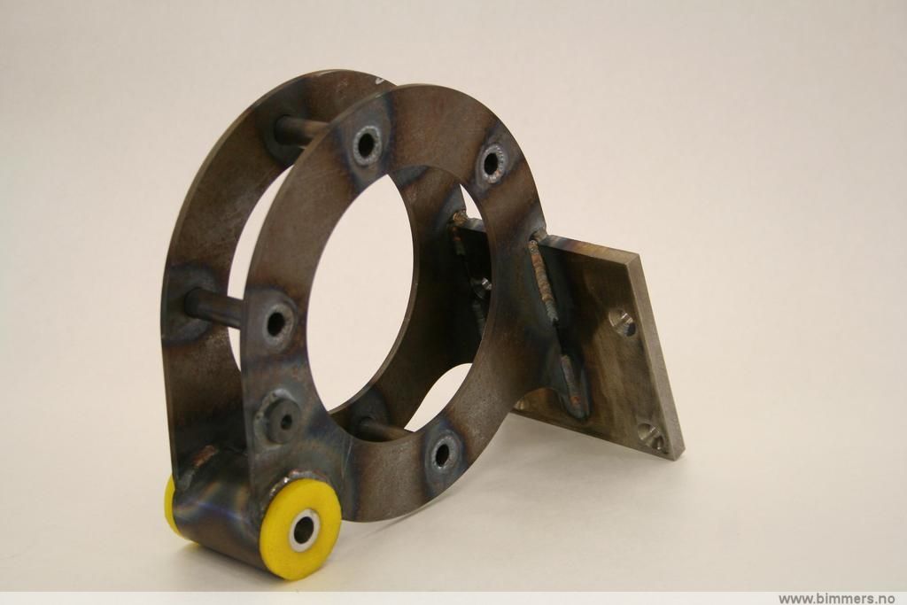

Noen bilder fra bilen:
