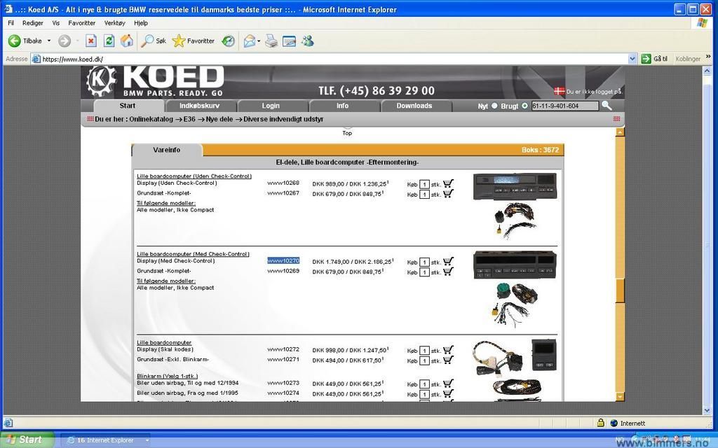

Hvor vanskelig er det å sette inn stor kjørecomputer i E36?
Har bestilt meg en liten comp med kun temp og klokke på ebay til 150 kroner inkl sensor. Men så fant jeg en stor comp med ledninger. Det står at man kan oppgradere til stor, men hvor må sensorene for f.eks gjennomsnittsfart, bensinforbruk osv kobles til? Er det i hjernen/motorkontakten? Noen som vet? Er det i det hele tatt mulig?
Jeg har jo en 325i motor og hjerne som jeg antar har hatt det originalt.
hmmm... du kan lodde på, stjele signaler fra speddo og turtelleren... for å få inn forbruk og slikt, men du får ikke check kontroll eller noe slikt... mye arbeid for lite moro egentlig...
hvis han har kun analog klokke, så har han ikke lagt opp ledninger til check kontroll... så det å da skulle bygge om til stor bc, er umulig uten å trekke kabler til ALT i bilen...
koed har jo grunnsett med Stor OBC med CC, sendte en mail til dem og spurte om det var for montering i biler som ikke hadde noe av det fra før. Hvis det er det så er jo saken grei. Da er det bare å bestille:)
