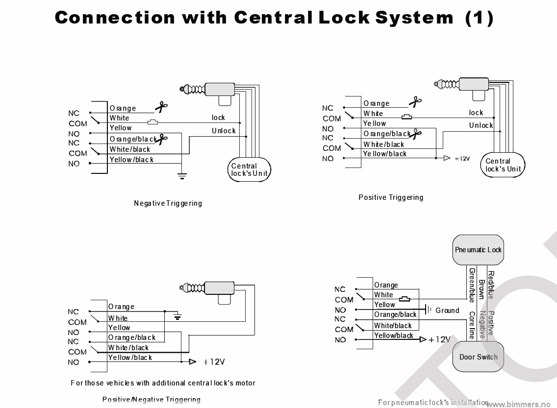

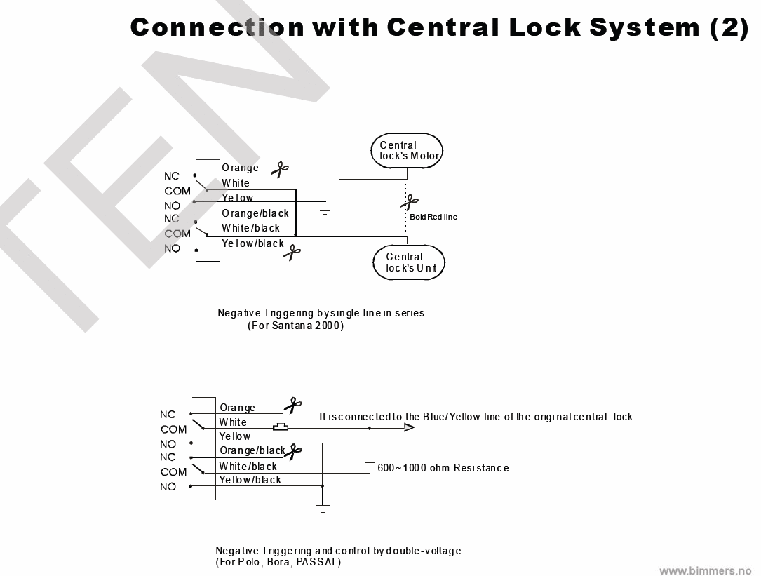

Har drevet å koblet opp en alarm den siste uka.. Er ikke så mye igjen, men sliter litt med sentrallåsen og door trigger + & -.
Dette blir den andre alarmen på bilen, da det sitter defa 800series der fra før av..
Er det noen som har peiing på hvordan dette kan kobles, tenker jeg kobler meg innpå defa kablene.. Har koblings kjema på dette og det nye som jeg kan legge ut hvis noen vil kikke litt..
Hvilken type sentrallås har bmw? Finner ikke ut av hvem jeg skal bruke av alle de forskjellige.
