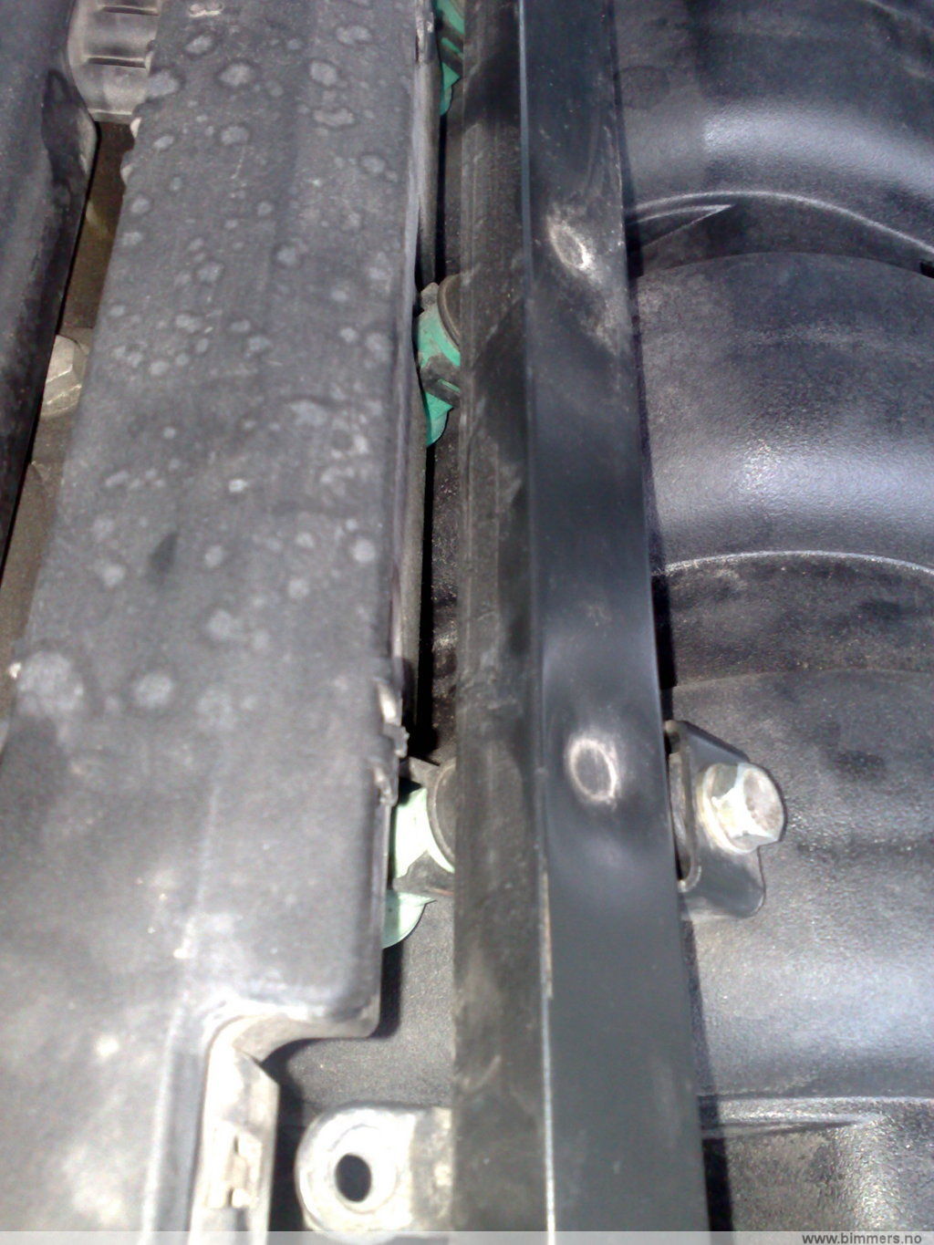

Breitling Skrevet August 11, 2008 Skrevet August 11, 2008 Merka plutselig en voldsom bensinstank under kjøring, så stoppa bilen, "poppa hood´n", så ser jeg at det spruter bensin fra dyse nummer 1. Frem med verktøykoffert, demonterte dekselet og dette er hva jeg så. Bildet er litt dårlig men dere ser sikkert hva som har skjedd. O-ringen som tetter mellom dysegalleriet og selve dysen står skjevt, og bensin spruter når det er bensintrykk. O-ringen ser ikke morken eller slitt ut, og alle andre dyser er potte tett. Prata med forrige eier, og han nevte at det samme hadde skjedd for ca 1 år siden, da ble O-ringen bytta av et MB-verksted her i byen. Feilen er lett å fixe, er bare å løsne på dysegalleriet og dytte O-ringen på plass, men er litt scary med en bensinlekkasje som kommer tilbake etter litt kjøring (har skjedd 2 ganger med meg i løpet av 2 uker). Bør jeg bestille ny O-ring å få denne bytta, eller kan det evt være dysegalleri som er skevt på en måte??

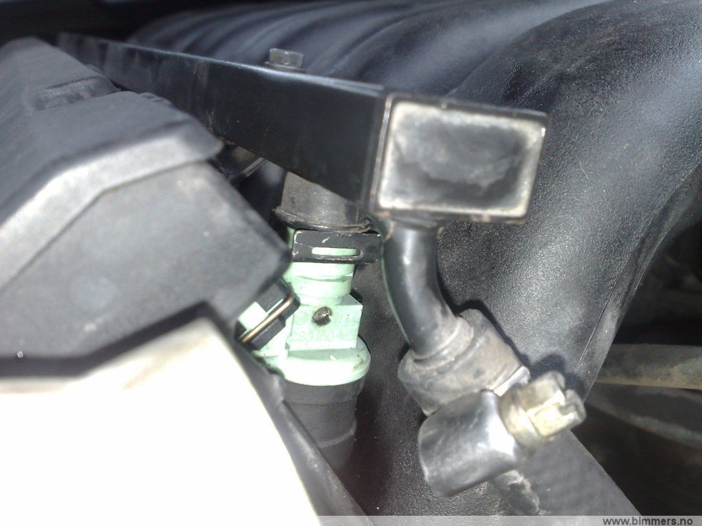

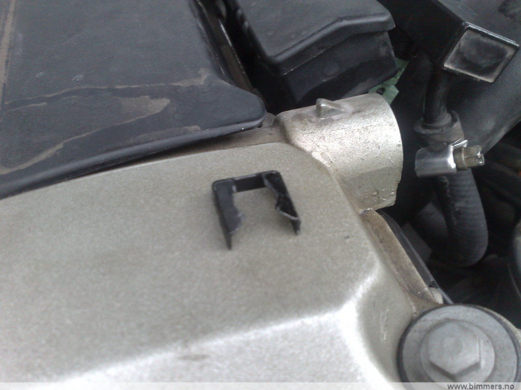

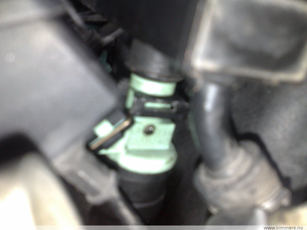

Breitling Skrevet August 11, 2008 Forfatter Skrevet August 11, 2008 Alle klipsene er montert samme vei, så den er satt på slik den stod. Hvis det er dette klipset du mener da Skal det monteres slik Eller slik??
Sir Hofstad Skrevet August 11, 2008 Skrevet August 11, 2008 Jeps Hva sier du jepps til?? Sier ja til at klipset må monteres riktig slik at dyse ikke popper ut. Er et spor som den skal sitte i. og mener å huske den låser mot fuelrail, og skal stå andre veien... var sikkert en grunn til det ble byttet forrige gang også? http://www.realoem.com/bmw/showparts.do ... g=13&fg=15
verticalescape Skrevet August 11, 2008 Skrevet August 11, 2008 På det nederste bildet er den rett vei, men sporet i klipsen skal i hakket på fuelrailen, så enten står klipsen i ett hakk for langt ned på dysa, eller så må dysa lenger opp i fuelrailen (hvis du ikke skjønner hvordan det skal være, kan jeg ta ett bilde av fuelrailen min når jeg er ferdig på jobb)

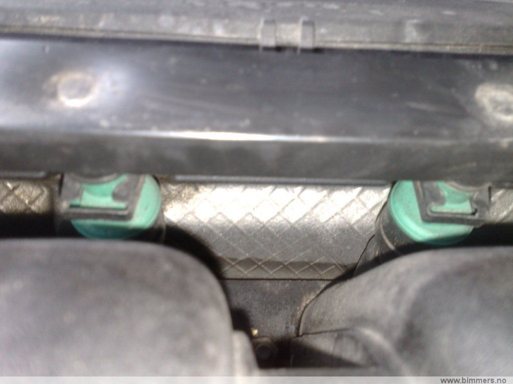

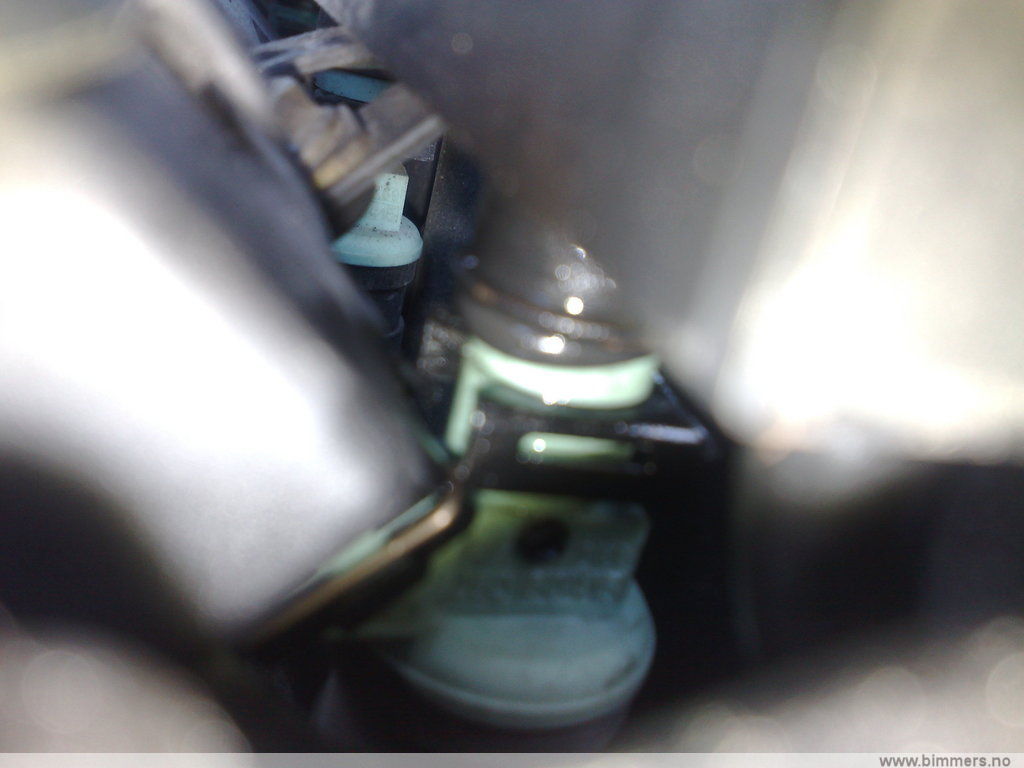

Breitling Skrevet August 11, 2008 Forfatter Skrevet August 11, 2008 Tror jeg skjønner hva du mener. Har akkurat vært i motorrommet å tatt flere bilder og har prøvd å dytte dysegalleriet lenger ned slik at jeg fikk klipset til å låse, men det virker umulig. Ser også på alle de andre dysene at klipsene ikke er låst mot dysegalleriet, men bare er festa på dysen uten noen form for funksjon ser det ut til. Ta gjerne bilder av deres biler så jeg får se hvordan det skal se ut. Her er de bildene jeg tok nå. Dyse nummer 2 og 3, klips ikke låst fast Prøvde å presse dysegalleri ned, men fikk ikke låst fast klipset. Dette er alt jeg fikk til
Breitling Skrevet August 11, 2008 Forfatter Skrevet August 11, 2008 Alle klips må isåfall ha stått montert feil da jeg kjøpte bilen, for alt er satt sammen slik det var da jeg prøvde å finne ut av hva det var. Er det beste å demontere hele dysegalleriet, for å prøve å presse dysene lenger inn, slik at klipsene låser?? Vil gjerne se bilder av deres motorer for å være 100% sikker på hvordan det skal være. Takker for all hjelp så langt
MotorViagra Skrevet August 11, 2008 Skrevet August 11, 2008 Dysene dine som du ikke får låst sitter for langt ned i innsuget ditt. Har gjort det samme selv flere ganger, enkleste er å løsne fuelrailen din dra opp alle dysene sette de fast på railen og så på plass igjen. Er gjort på 5-10 min
