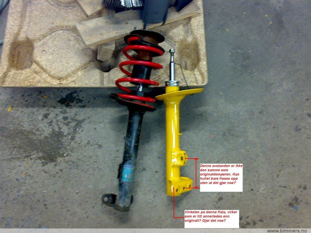

I kveld skulle jeg bytte støtdemperne rundt om på E36`n. Bak så var det grei skurring å få byttet. Men fram på bilen så var det et rent hælvete (unnskyld språket). Gikk greit å demontere, men når jeg skulle montere den nye demperen, så visste det seg at mutteren og toppen på den nye demperen var større enn på den gamle, så jeg måtte lage meg en spesialkopp for å klare å holde fast mutteren når jeg monterte. Når jeg så skulle montere alt på biln så viser det at hullene på de nye demperne ikke er likedan som de gamle. Det øverste skruehullet på nedre del av fjærbeinet er ca 4 mm feil i forhold til det gamle slik at jeg ikke får inn hverken 12 eller 10 mm bolt der. og helt nederst på fjærbeinet så ser det ut som anleggsflata har en annen vinkel enn den gamle demperen har?
Er det noen som kan forklare meg forskjellen på støtdemperne til E36?
Jeg har en E36 318i 92 mod. Er det mulig jeg har fått demperne til en 91 mod? Jeg har ikke "rakkelstag" festet i støtdemper.
Har selvsagt kjøpt disse ifra Amerika og orker ikke sende tilbake dit...
De er kortere og stivere enn original ifølge selger...Men det hjelper lite sålenge hullene ikke stemmer overens.
Mulig jeg har forklart dårlig, men setter pris på om noen som har litt peil kan hjelpe med svar:)
Det er 3 ulike dempere til e36.
Gruppe 1: Fra begynnelsen til 10/1991: Tykkere stang og stabstag festet på demperen. Ingen av de demperne på bildet ser ut til å ha stabstagfeste, så ergo er de etter 10/1991 hvertfall.
Etter 10/1991 frem til 6/1992: Demperne er akkurat like med samme tykke stang og samme tårnlager som før, men stabstaget ble festet på bærearmen istedetfor på demperen.
Etter 6/1992 og fremover:
Tårnlageret ble endret, tynnere stang(tror jeg) og stabstag festet på bærearm.
Jeg har 4 syl, og da er det vel bare 2 modeller?
Forsto det slik på koed...

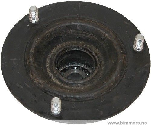

Her er bildet av tårnlageret mitt
