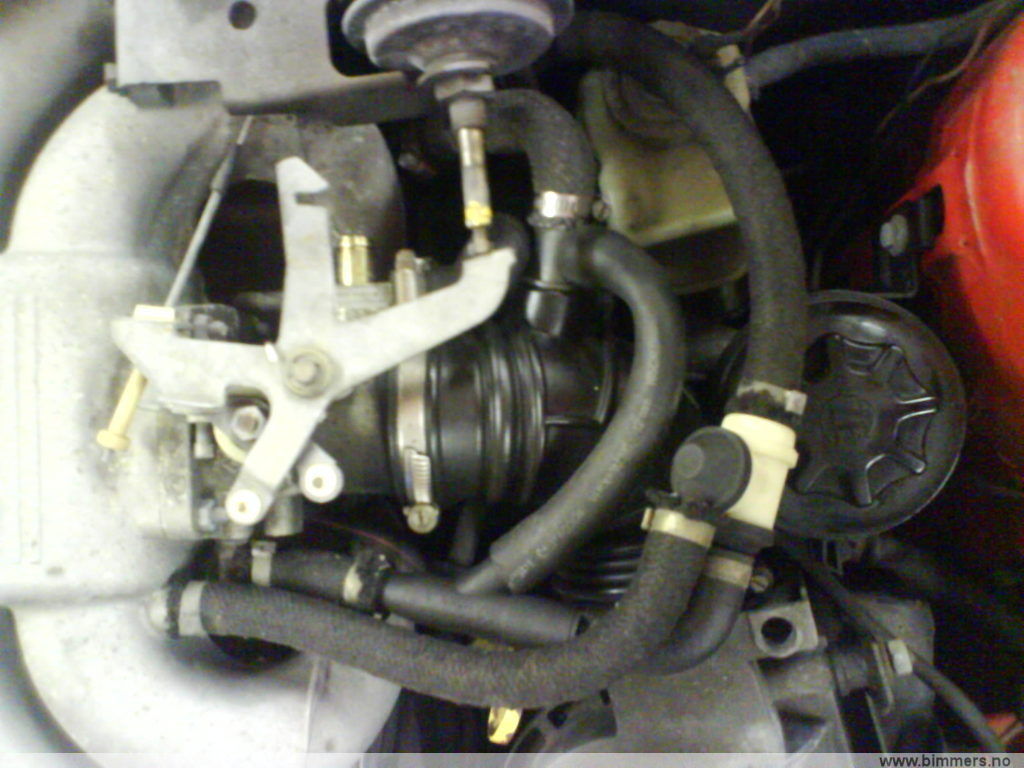

Fliid Skrevet August 18, 2008 Skrevet August 18, 2008 Hva er tidlig? (er da på jakt etter årsmodell eller ett foto f.eks av innsug og LMM innlemmet) Alle har, spørs bare hvilken styring du snakker om her.

Dan327t Skrevet August 18, 2008 Forfatter Skrevet August 18, 2008 Hva er tidlig? (er da på jakt etter årsmodell eller ett foto f.eks av innsug og LMM innlemmet) Alle har, spørs bare hvilken styring du snakker om her. Skal se om jeg får tatt et bilde i morgen

Dan327t Skrevet August 19, 2008 Forfatter Skrevet August 19, 2008 Hva er tidlig? (er da på jakt etter årsmodell eller ett foto f.eks av innsug og LMM innlemmet) Alle har, spørs bare hvilken styring du snakker om her. Her er et bilde rundt spjeld og belg. noen som kan si hvilken årsmod motoren er? Da jeg ikke er sikker, heller ikke forrige eier.
