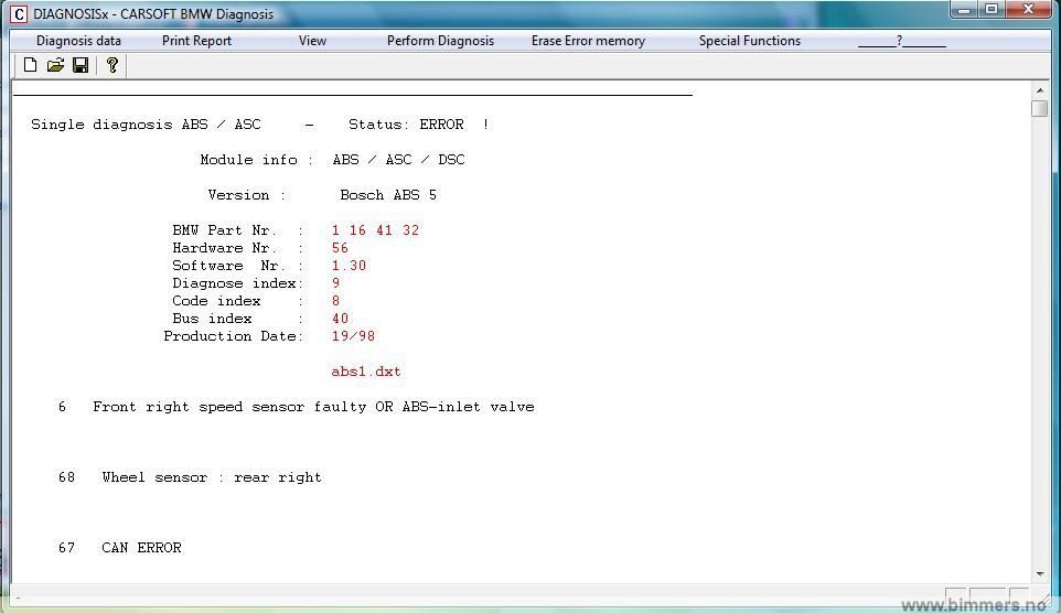

abs lyset og asc lyset begynnte å lyse på bilen min, så jeg tok en diagnosetest. fikk opp følgende melding (bilde)..
noen som kan hjelpe meg med litt råd om dete kan være rett, eller om jeg bør bruke et annet program?
bildet er litt dårlig, så det må blåses opp i full skjerm...
Har ikke lest av Bosch sin diagnose, men det er vel noen her som kan det.
Ville tippet ABS sensor som har tatt kvelden.
Da lyser det å sa fall i lampene du har fått lys i !
Single diagnosis ABS/ASC - Status: ERROR.
6 Front right speed sonsor faulty OR ABS-inlet valve
68 Wheel sensor: rear right
67 CAN ERROR
Dette står det inkl noe om hardware software o.s.v.... men det er vel dette du trenger..
