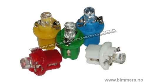

er to skruer i toppen av speedo skru ut de og vipp ut instrument. er sånne små pærer inni der som har en svart plast fot med to strøm ledere på
sånne her.
er ikke vanskelige og bytte men kan være noe knotete og få ut instument. er veldig trangt pga rattet. spessiellt hvis du ikke har justerbar ratt høyde
